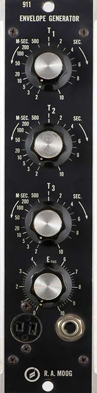

Anderes Ende ist z.B. das hier von Moog. Da habe ich mich schon immer gefragt, wie genau diese Zeiten sind.
Ich würde übrigens das Gerät öffnen und gemäss Handbuch einfach den Offset verstellen. Wer weiss, an welcher Seite ein Schraubendreher schraubt und wo er dreht, sollte das Unfallfrei hinbekommen. Da im Handbuch an keiner Stelle erwähnt wird, dass es zum Verfall der Garantie kommt, sehe ich auch das unkritisch. Warum steht es denn sonst im Handbuch und nicht in einem Service-Manual, welches nur von zertifizierten Technikern unter Eid und NDA gelesen werden darf?
Für Filter ist es für Q definiert, das wären -54dB, das ist aber nicht der Fall bei einer Hüllkurve,
weil das nicht gehörgerecht ist, die Halbwertszeit ebenfalls nicht, das eine ist zu lang, das andere zu kurz
für die Wahrnehmung als Decay Zeit am Synthesizer.
Deswegen bin ich auf eure Definition gespannt.

A ist fertig, wenn der maximale Pegel erreicht ist,
Das ist übrigens ein freier Parameter einer Hüllkurve, der durch den Hersteller festgelegt wird:
Ladespannung beim Minimoog/Modell D ( Schaltplan ) ist ca. 9V (9.3V - 1*UCESAT von T84), halt mit der RC-Kurve aus dem 1MOhm Attack-Poti, und den 10µF Hüllkurvenkondensator.
Bei rund 1,3V an der Anode von D21 schaltet die rechte Hälfte von T90 die Attack-Phase ab, das sind 11,3v/16,9k=0,667mA (Basisstrom T90 vernachlässigt), mal 6k8 macht 4,5V Hüllkurvenspannung, macht, plus eine B/E-Darlingtonstrecke, also so etwa 5,8V am Kondensator. 9/5,8=63%... d.h. die übliche Definition der Zeitkonstanten passt hier genau auf den Umschaltzeitpunkt, das hat Moog sicherlich nicht zufällig so dimensioniert.
Die Attack-Zeit der Mini-Moog-Hüllkurve ist damit also von 100Ohm*10µF=1ms bis 1MOhm*10µF=10s einstellbar und genau so skaliert wie die Decay und Release-Zeiten nach Standard-Definition.
Frag doch Dr. Moog habe ich mir gedacht und Bob hat auch geantwortet:
When triggered (key depressed), the 911 output voltage rises in a time, T1. At the end of its
rise, the output voltage immediately falls with a characteristic time, T2, to a sustaining level,
Esus. When the key is released, the output voltage falls to zero with characteristic time, T3.
Angegeben ist bei Attack (T1) also die Zeit und bei Decay (T2) und Release (T3) die Zeitkonstante. Beim 911 sind die Skalen anderst skaliert als beim Minimoog, dort sind Werte über 10s möglich. Wie genau das alles zu nehmen ist, bleibt vorerst unbeantwortet, ich vermute nun mal einfach so 10-20%, entprechend den Bauteiltoleranzen. Wäre noch interessant zu erfahren, ob Moog seinerzeit Kundenbeschwerden hatte.
Ich kenne sonst nur Gauss-Krüger oder Krügerrand. Dumm, diese Bildungslücken.
Sowohl 911 als auch Mini haben 1MOhm/10µF als längste Einstellung. Das ist aber sehr ungenau, da Elkos und Potis beide grob toleriert sind.
Mit dem Poti hier als einstellbarer Widerstand verwendet (nicht als Spannungsteiler[1]) und dann auch noch mit logarithmischer Kennlinie, da ist keine große Genauigkeit zu erwarten.
Der Aufdruck des 911 Moduls ist zwar sicherlich praktisch, aber er dürfte vielen eine nicht haltbare Genauigkeit vorgaukeln. Vor allem natürlich den VST-Kids von heute, die an >90dB SNR, Quarzstabiles Timing und Tuning exakt in Cent gewöhnt sind.
Das ist sicher kein Zufall aber das ist halt keine gehörgerechte Skalierung und deswegen auch nicht überall so
