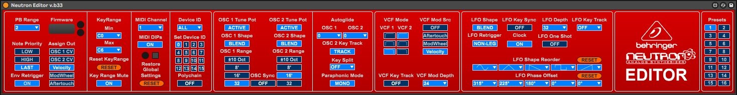

Für all die Settings am Neutron, die man nur umständlich über Tasten Kombos einstellen kann, nutze ich meinen selbst gebastelten Max4Live Neutron Editor.

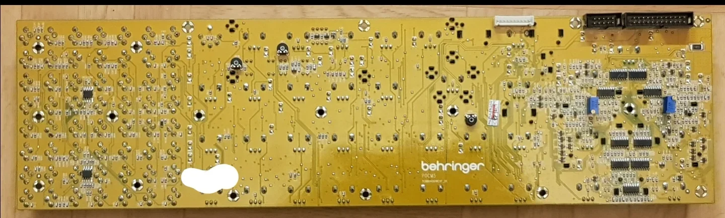

Komische Beschriftungen der Buchsen (als ob die vorher noch nie ein Eurorack-/Modular-System gesehen haben), eigenartige Regelbereiche der Regler (z.B. VCF MOD DEPTH geht nicht ganz auf 0 und hat schon in der Mitte deutlich mehr als sinnvoll), komische Tonlage (0V an V/OCT-Eingängen macht bei 8" ein C1, das liegt 3 Oktaven unter der Tonlage der Moogs), TUNE-Knopf hat die Neutralstellung nicht sauber in der Mitte u.s.w.
Letzteres ist besonders deshalb blöd, weil das Manual eigentlich sagt, der würde sich beim Einschalten selbst kalibrieren und weil die meisten der Kalibrier-Potis auf der Platine im Calibation-Guide nicht erwähnt sind.
