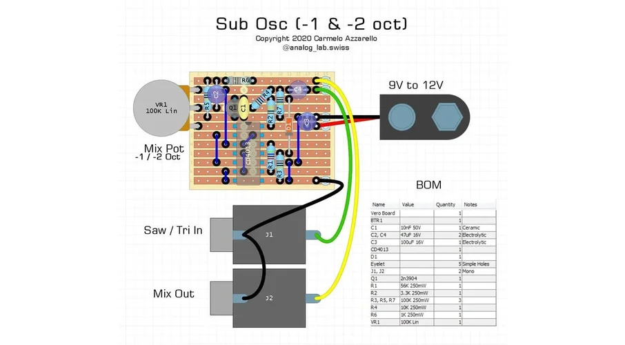

Hier übrigens eine sehr leichte Schaltung um dem Crave (jaa, ich weiß, dass es nicht um den geht @Cee 😆 ) einen Suboszi zu bescheren. Funktioniert auch als Modul für den Modularsynth.
Ganz nebenbei hab ich weder Crave noch Neutron, aber ich hab 2 Module mit nem 3340 der ja auch in beiden Modellen verbaut ist. Allerdings schnapp ich mir bestimmt noch einen Neutron, wenn ich ein Angebot finde, dass in meinem Budget liegt. ;-) Aber erstmal spare ich für nen MicroFreak.
