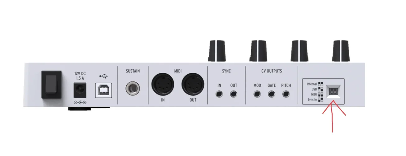

Am Keystep die DIP Schalter auf Sync in stellen.
-vermutlich noch mit der Software auf "1PPS" (1 puls per step) oder so ähnlich stellen.
An der TR-8s den Trigger programmieren.
-Es kann sein das du noch "Start" am Keystep drücken musst damit der auch mitläuft.
...sollte klappen.

Danke... (auch ohne Keystep-DIP Schalter - was ist das??) habe Keystep auf 1pp.... gestellt
tr8 kann den Keystep starten...
also Keystep Clock-out und Gate-out mal an irgendwas (vca/Vcfin?) gestöpselt und wird gleich interessanter
aber wohl auch komplizierter...
was die Trigger out Noten der TR8s nun anstellen..keine Ahnung...aber die Noten des Keystep kommen an..
wäre es möglich mit den Triggernoten der Tr8s die Tonhöhen der Arturia-Sequencen zu ändern oder irgendsoetwas??
