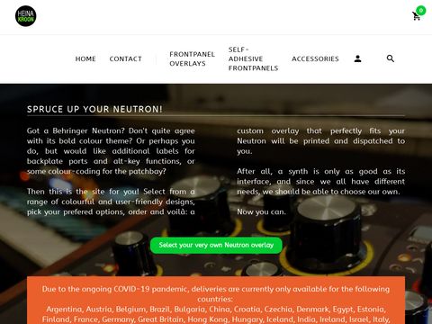

Bei Heinakroon gibts wohl bald auch Overlays für den Odyssey. Ich hatte ihn vor 2-3 Monaten mal angeschrieben, ob er mir ein weißes REV1 oder ein blaues Overlay a la Blue Marvin machen kann.
Wahrscheinlich ist es bald soweit:
