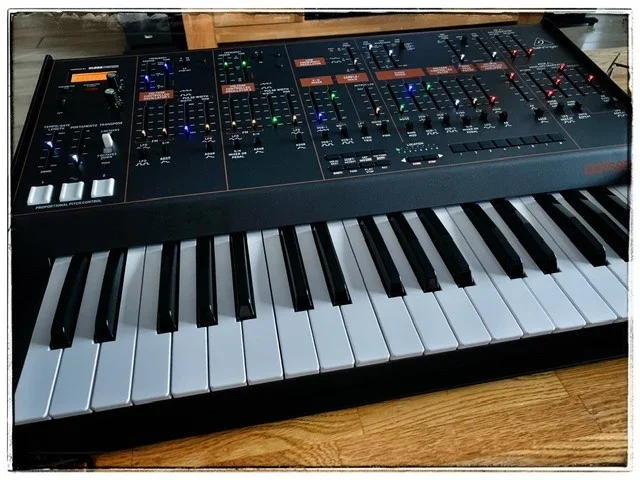

Eine Frage: warum bei Thom... und Musics... verkaufen Odyssey mit blauen LED und bei YouTube sehen wir Odyssey mit farbigen LED?
Danke.
  • #581
... die ersten Chargen im offiziellen Verkauf hatten weiss-bläuliche LEDs, aktuell wird der Odyssey mit mehrfarbigen LEDs bestückt und geliefert.
  • #582
Ich habe mit Thom.. Mitarbeiter telefoniert und diese Frage gestellt. Antwort: nur Blaue LED. WISSEN NICHTS ÜBER farbliche LED. Werde abwarten bis farblichen werden garantiert.
  • #584
Ich halte die Aussage für ein Gerücht. In derFacebook Synth Gruppe hat auch schon jemand den Oddy mit bunten LEDs.
  • #585
Ich habe gestern mit Th.... telefoniert und mir wurde gesagt, dass die beiden Varianten sind auf Lager vorhanden.
  • #586
Na siehste ;)
Ich warte noch ob Behringer nicht doch noch eine weiße Revision rausbringt. Oder Heinakroon ein weißes Overlay macht. Angefragt habe ich schon bei ihm.
  • #588
Ich habe die bunte Version bekommen.
Sehr schön ?

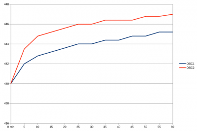

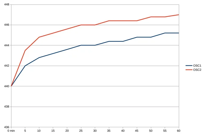

Habe mal eine Stunde lang gemessen.
Das ist schon verdammt gut für einen Analogen.
Der Behrimoog ist dagegen deutlichst schlechter!
Aber so ist das wohl, wenn man die originale Schaltung übernimmt.
Schade, dass man dem Odyssey keinen Eichgenerator verpasst hat.
  • #593
den Behringer Model D muss ich erst etwas höher stimmen und dann so nach ca. 15min wieder ein bisschen runter.. aber so ist das eben mit analogen Schaltungen. Mich stört es nicht. Den eingebauten Stimmton hab ich noch nie gebraucht
