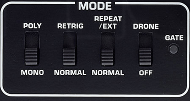

Ich habe das gerade mit dem Keystep Pro ausprobiert. Sowohl 5V als auch 12V triggern den Pro-1 ohne Probleme.
Bei Mode alle Schalter nach unten,
Der zweite von Rechts muss nach oben (Stellung Repeat/Ext).

Danke. Die Schalterstellung hatte ich mit Hilfe des Internets genau so...
Auch habe ich von einem Software Update gelesen.vielleicht auch Defekt. Nuja. Hab ihn weiterverkauft..
Trotzdem danke

Könnte natürlich sein dass das ein bug war. Ich habe die letzte Firmware drauf und nur damit getestet.

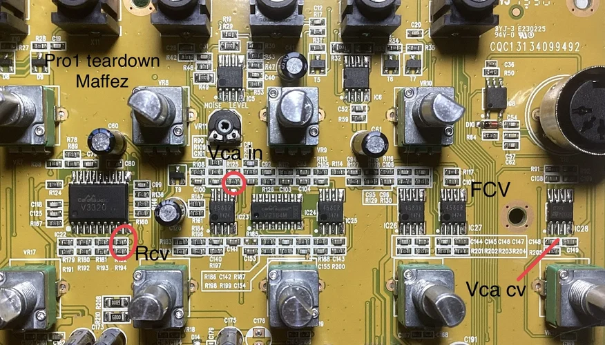

Da, so, hatte gerade mal nen pro1 offen und war mal interessiert, was die vca mäßig gemacht haben. 2164er-basiert. Ansonsten eh grob nach Schaltplan, was lfo, vcos und Filter angeht.
