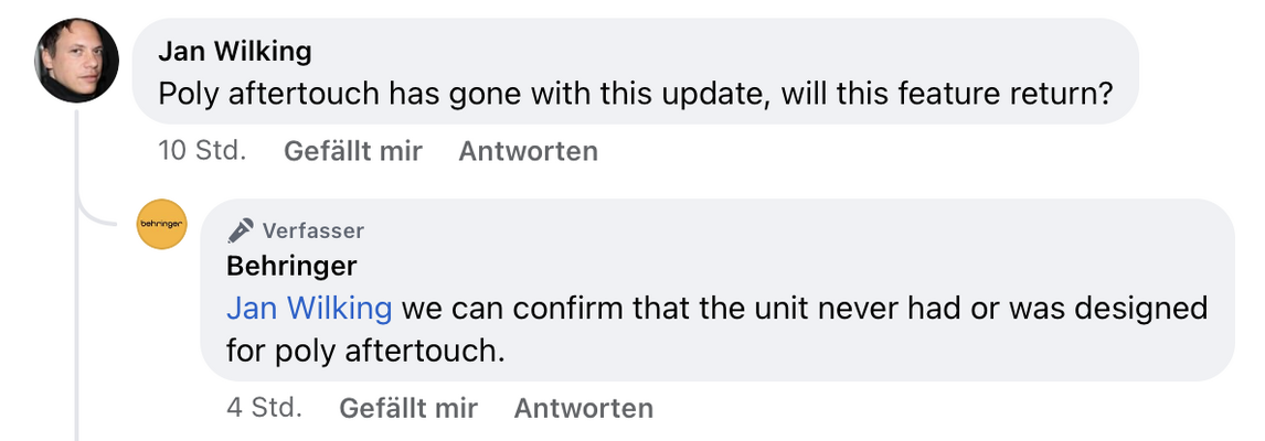

Polyphoner Aftertouch war fĂŒr den Pro-800 nicht angekĂŒndigt worden, daher ist es eh verwunderlich, warum er vorhanden war. Vielleicht wollten sie da was machen, haben mit der Entwicklung angefangen und dummerweise ist das in die Auslieferungsfirmware mit reingekommen. Dann wĂ€re das ein Entwicklerfehler, der nicht vorkommen sollte, aber vorkommt. Ich habe in der geschlossenen Behringergruppe eben die Frage gestellt, ob polyphoner Aftertouch mit einem zukĂŒnftigen Release wiederkommen soll. Mal gucken, ob darauf eine Antwort kommt.

Jamie Munro gerade auf meine Frage nach der WiedereinfĂŒhrung von polyphonem Aftertouch beim Pro-800: "The machine was never configured this way". Ihr irrt Euch also alle :frosch:

Die Frage ist in der Tat, ob polyphoner Aftertouch beim Pro-800 wirklich geplant war. Da es im Manual nicht erwĂ€hnt wird, gehe ich mal nicht davon aus. Überrascht hat es mich auch, als ich das hier gelesen habe, denn - wie Du schon geschrieben hast - PA ist eigentlich nur fĂŒr die 5 OktavengerĂ€te vorgesehen. Zumindest ist es das, was mir gesagt wurde. Letztlich könnte es aber nur jemand klarstellen, der die geplante Entwicklung des Pro-800 kennt.

Das glaube ich eher weniger. Meine Vermutung ist: der Pro-800 basiert auf der gleichen Entwicklungsplattform wie die zukĂŒnftigen 5 OktavengerĂ€te, die alle mit polyphonem Aftertouch (senden und empfangen) ausgestattet sein werden. Und aus irgendeinem Grund war in der Firmware des Pro-800 PA aktiviert, was aber eigentlich so gar nicht vorgesehen war. Und das haben sie jetzt korrigiert und den Pro-800 auf Channel Aftertouch umgestellt, wie es auch im Manual steht. Das ist kein Staatsakt, keine Verschwörung und da muss man auch keine zukĂŒnftigen GeschĂ€ftsmodelle dahinter vermuten. Das war einfach ein menschliches Versehen, was durchaus passieren kann, wenn man eine neue Plattform einfĂŒhrt.
