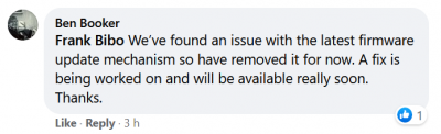

So nun hat es meine RD-8 erwischt. Wollte das update machen nun geht nix mehr.
Das update wurde gestartet und ohne Fehlermeldung beendet.
Wenn ich die RD-8 nun einschalte leuchten alle steps aber weiter tut sich nichts mehr.
Beim erneuten versuch erkennt das Synthtool die RD-8 nach dem reboot in den DFU modus kommt die fehlermeldung das ich den Zadig Driver überprüfen soll...
Hat einer nen Tipp für mich?
Am Surface Pro wird die RD8 nicht mal mehr erkannt an meinem Laptop schon.
Ich hatte auch Probleme beim vorigen update.
Ich habe dann wieder Version 1.35 (glaube Ich...die Version die noch nicht mit dem Synthtool durchgeführt wurde) aufgespielt und dann hat es geklappt.
Man muss wohl, auch wenn man das schon mal gemacht hat, mit dem Zadig die SMT32 Bootloadertreiber updaten bevor das Synthtool das update durchführen kann.
Einzig die Reihenfolge hab Ich jetzt nicht im Kopf.
Ich hatte das Zadig Tool geöffnet und dann die RD-8 im DFU Modus gestartet. Dann konnte Ich die Treiber neu laden.
Ich hoffe das hilft irgendwie. Solange die sich einschalten lässt wirst du die auch wieder zum laufen bekommen.
Ich hatte auch Probleme. Egal was ich versuchte, nix half.
Dann an den nächsten PC rangehängt, gleiches OS, alles gleich konfiguriert aus meiner Sicht, eingestöpselt and schwupps ist das Update durchgelaufen.
  • #2.812
Laut Facebook und Gearslutz hat es nun noch mehr Leute erwischt.
Ich habe nun mit insgesamt 4 verschiedenen WIN (7/8/10) Rechnern versucht das update noch ein mal aufzuspielen.
Leider kein erfolg , nun heißt es warten bis Behringer eine Lösung findet.
