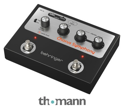

  • #26
Ich hatte gehofft, dass dieses die Auskopplung ist?
  • #27
Nein, das ist die Behringer Version vom Boss CE-1. Das hat mit dem Solina String Ensemble nichts zu tun.
Ich habe aber die Idee eines separaten Ensemble Effekts auf Basis der Solina eben in die Mitgliedergruppe von Behringer eingestellt. Vielleicht liest es ja jemand von der Firma und nimmt die Idee mit.
