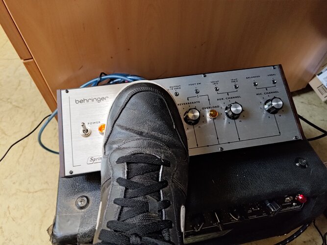

Ok.. Fehler ausfindig gemacht. Mic-Input war der falsche Weg, ich hätte AUX nehmen müssen :roll:
Alles was ich zuvor übers Übersteuern geschrieben habe, war Müll.. Ich werde den Beitrag editieren und das rausnehmen.
@ganje
macht er auch so schön "tschääääng" wenn man ihm "nen klaps gibt" ?
Ein Klaps reicht übrigens nicht aus, aber die Freifläche ist prädestiniert, um mit dem Fuß im Rhythmus darauf zu klopfen..
M.i.a.u.: dubsetter
  • #95
Es war doch nicht alles Müll..
Der Hall übersteuert intern. Am Audiointerface* ist noch alles im gelb/grünen Bereich, aber ab der Mittelstellung von "Reverberate" muss man mit der Eingangslautstärke runter gehen, sonst wird es unangenehm.
Hier ein Schnelltest. Erst Stufe 1, dann 2, dann 3, dann 5 und dann irgendwo oberhalb bis maximal. Zwischendurch trete ich drauf.
Anhang anzeigen 636 Test.mp3
Die Verspieler sind gratis. Zum Ende hin, wenn es mit der Übersteuerung anfängt klimpere ich sinnlos rum, um zu hören ob es immer noch übersteuert. Als ich am Volumepoti der Gitarre runter ging, wurde es besser. Harte Anschläge führten dennoch zum Übersteuern.
Sah dann so aus:
Ich würde sagen, dass Stufe 2 für meine Zwecke vollkommen ausreicht. Bei 3 wird es im Effekt ertränkt und aufwärts ist es schon experimentell.

  • #96
das klang cool
kannst du das mal fester machen .. im wechsel mit jeweils anderen Schuhen .. dann einmal mit nem Schraubenzieher und danach mit nem Hammer .. und anschliessend ein Bild von der Oberfläche posten?
M.i.a.u.: dcp und ganje
  • #97
Gerne, aber das schaffe ich heute wirklich nicht mehr. Habe schon mehr Zeit damit verbracht, als ich eigentlich habe =)
Nächste Woche klebe ich ein Gummi-Pad auf die Freifläche, um die Oberfläche zu schützen. Wird bestimmt gut für Drumsticks sein.
Wenn ich es völlig ramponiert habe, teste ich es als Send-Effekt, weshalb ich es überhaupt gekauft habe =)

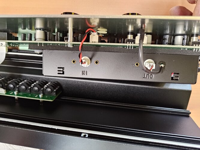

  • #99
Haben Sie auch Bilder von den Platinen? [Ich möchte gern die Transformer sehen]
Nicht wirklich.. Dazu hätte ich die Platine von der Frontplatte abschrauben müssen und so motiviert war ich nicht..
Habe nur das hier:
