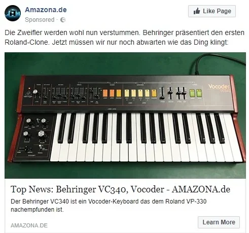

...und da isser schon wieder:
"Die Zweifler werden wohl nun verstummen. Jetzt müssen wir nur noch abwarten wie das Ding klingt."
Wirkt irgendwann etwas lächerlich, ich seh das jetzt sicher schon zum 20. Mal - und ich folge noch nicht mal der Amazona-Seite und krieg auch sonst nix von denen angezeigt, aber den hier dafür umso öfter...
Haben sich Big-T und Big-B eigentlich wieder vertragen? Bei Thomann gibt's auf jeden Fall aktuell noch Einiges von Behringer...
Das ist insbesondere deswegen lächerlich, weil Herr Behringer persönlich geschrieben hat, dass man noch nicht weiß, ob man dieses Produkt zur Marktreife bringt und man deswegen mittels Forendiskussion den Marktwert untersucht. Aber so ist das in den Medien: Man hungert nach Meldungen jeglicher Art - fundiert oder nicht fundiert.
