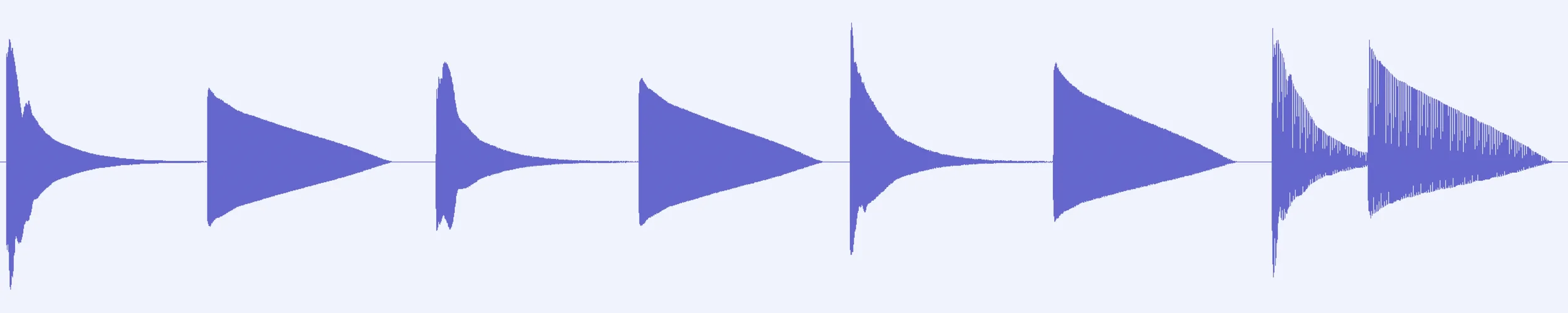

Mal hören, ob Behringer wirklich zuhört ;-)
So sehen die Hüllkurven aus. Immer abwechselnd PPG und Behringer. In der Reihenfolge. Was sehen und hören wir? Die VCA Hüllkurve stimmt nicht. Die ist beim Behringer sehr linear, beim Original ist sie exponentiell. Kann man per Update nachbessern, den da kommen sicherlich digitale Hüllkurven zum Einsatz.

Und hier mal Klangbeispiele des A/B Vergleichs (beide haben die selben Parameterwerte eingestellt. Beim Behringer natürlich alles auf alt eingestellt.
Anhang anzeigen 70a.wav
Erst P, dann B
Anhang anzeigen 30a.wav
Erst B, dann P.
Anhang anzeigen Wtb12.wav
Erst P, dann B
Das ist der oben im anderen Posting gezeigte Klang mit dem linearen Release des Behringers. Die Hüllkurve beginnt oben im Posting mit der dritten Note.

Interessant… trifft aber auf die die Filter Env nicht zu denke ich, die klingt schon sehr exponentiell. Hab es aber noch nicht im Editor angekuckt.
Trotzdem mehr als merkwürdig, dass man sich nach 5 Jahren Entwicklungszeit und zahllosen Betatests so einen Bock leistet.

Ja, das mit den linearen amp envelopes habe ich glaube auch schon in anderen Foren gelesen - ich denke und hoffe mal weil es digitale Hüllkurven sind, dass sich das mit einem Update beheben lässt.

Dass mit den VCA Envelopes ist schon merkwürdig.

Da ich nie einen echten PPG gespielt habe, dachte ich den ganzen Abend, die Hüllkurven müssen wohl so sein. Ich hoffe es gibt dann einen Mode mit diesen merkwürdigen Hüllkurvenformen der aktuellen Firmware. Mühe habe ich aber mit dem ungenauen kleinen Encoder. Es ist schwierig damit zu navigieren. Aber der Klang...endlich verstehe ich (teilweise) den Hype. Er bekommt einen guten Platz, sogar die Tastatur ist nett.
Gute Nacht.
also beim ersten Beispiel hört man einen sehr deutlichen Unterschied. PPG klingt gut, B klingt langweilig.
