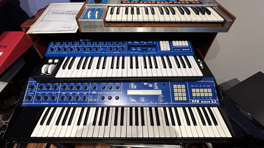

So und jetzt mal schön akklimatisieren 🥳
