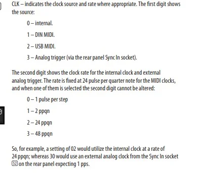

Ich würde gern ausschließen, dass ich etwas falsch mache, vielleicht hat das bereits jemand ausprobiert.
Ich möchte ganz klassisch den Arpeggiator mit dem Sync-In, speziell einem Trigger aus der TR-808 synchronisieren. Die entsprechende Einstellung im Menü habe ich gewählt:
Also 30 eingestellt, den CB-Trigger-Ausgang mittels Mono-Klinkenkabel der 808 an den Sync-In angeschlossen. Nichts. Intern geclockt läuft der Arp sauber. MIDI und USB habe ich noch nicht probiert.
Habe ich da einen Denkfehler? Wie muss denn ein Triggersignal für den Wave aussehen? Wie muss der Stecker beschaltet sein?

Nee, hab ich auch nicht so verstanden, alles prima. Ich habe meinen "Fehler" gefunden. Der Wave akzeptiert nicht nur ein einzelnes Triggersignal am Tip sondern möchte zusätzlich auch noch eine Startspannung auf Ring (TRS). Was soll das denn? Kann man die Startspannung nicht wegkonfigurieren?

Hast Du denn einen TRS Stecker benutzt? Bei mir ging das damals als ich das ausprobiert hatte. Mit TS dagegen keine Chance.
  • #4.365
Ja, habe ein Insertkabel genommen. Eine Seite TRS, die anderen beiden Enden TS. Ein TS am Trigger Out der 808 und das andere an 5V, dann dudelte der Arp los. Aber ich möchte ja nicht jedesmal 5V anlegen müssen damit der Arp losläuft. Ich arbeite ja nicht mit DIN Sync.
  • #4.366
Hm schräg. Ich probiere das später mal aus.
  • #4.367
@sternrekorder Also, mein Fehler - ich hab das mit einem anderen Gerät verwechselt. Ich hatte das damals beim Test nicht mit einem Trigger synchronisiert, sondern von einem Sync Output der RD6 aus, mit Stereokabel. Da ist das genauso beschaltet.
Gerade habe ich eine Mail dazu wiedergefunden. Darin bestätigte mir jemand bei Behringer*, dass ein Start/Stop Befehl bzw. Spannung benötigt wird.
