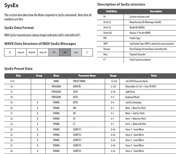

Der Name ist da, das steht halt im Sysex-File in der 16 stelligen Namensspace 16x (ASC II ) 1 an der dafür vorgesehenen String-Position.
Dort stehen die Hex-Werte 00 00 31 31 31 31 31 31 31 31 31 31 31 31 31 31,
danach geht es mit 31 31 weiter. Das sieht mir ganz und gar nicht nach einem Namen aus.
Auch an anderer Stelle habe ich nichts gefunden, das ein Name sein könnte. Haben denn die Werkspresets im BWave keine Namen?
Wenn du das Behringer* ID Vorgeplänkel zählst, muss (mutmaßlich) ab den 16 x 31 der Name beginnen. Das sind wohl in der Anleitung die Sysex 0-15 / also 16 Zeichen). Da der nicht vergeben ist ( der Name) stehen da vermutlich 16 (ASC Char 31) Einsen drin.
Dann geht es ja vermutlich Sysex-Anleitungskonform weiter…

16 PROGRAM WAVETB 0-127 Wavetable (32-127 = User TR/WT)
17 PROGRAM SPLIT 0-99 Split Point
18 PROGRAM KEYB 0-9 Keyboard Mode
19 A TUNING DETU 0-9 Sub Osc Detuning

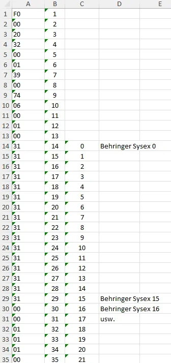

Ausgehend vom Wave_2.2_01.syx File
Spalte A = Sysex in HEX Darstellung
Spalte B = Gesamtzeilennummern
Spalte C = Beginn Behringer* Parameter Doku (Zelle 14-29 müsste der Name sein).

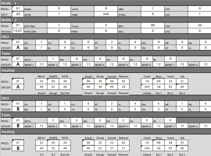

Hier mal meine Daten

Wie man das Sysex in ein Tabellenblatt in Hex Angabe mit je einem Wert/Zeile bekommt ist kleines VBA 1x1.
Da hätte ich einen Code falls du das benötigst.
Allerdings für den Test auf die Schnelle „festverdrahtet“ im Pfad.
Da würde sich für den Komfort eine VBA Auswahlroutine (Application.GetOpenFilename Gedöns) anbieten. Sowas habe ich aber das letzte mal vor 15-20 Jahren gemacht und müsste da selbst wieder einen Beispielcode suchen.
Spalte C = Beginn Behringer Parameter Doku (Zelle 14-29 müsste der Name sein).
In Excel habe ich das SysEx-File. Ich bin gerade dabei die einzelnen Hex-Werte zusätzlich in Dezimal bzw. Text umzuwandeln, wobei Text eigentlich nicht nötig ist, solange kein Name vergeben werden kann.
  • #44
Scheibe Bild abgeschnitten….
01, wie bestellt
Ok Danke, mich haben die halbierten ENV Werte irritiert, aber am Wave gehen die ja nur von 0-63, im Sysex 0-127. Dann passt es (fast).
62 sind dann sysex Dezimalwert 124, 48->96 etc.

Mir ist gerade ein kleiner Fehler in dem Sheet aufgefallen. Wird sofort behoben.
  • #50
Fehler behoben und noch einen Clear-Button hinzugefügt (nur für den Fall der Fälle, eigentlich wird er nicht gebraucht).
  • #51
Dankeschön! Auch die erste Version funktioniert super (Ohne genaue Detailprüfung).
Einzig folgender Sachverhalt ist auch hier so:
62 (im Wave) sind dann sysex Dezimalwert 124, 48->96 etc.
Viele Parameter gehen im Wave nur von 0-63, werden für sysex aber 0-127 gehandelt. D.h. hier sollte an bestimmten Stellen noch halbiert werden.
