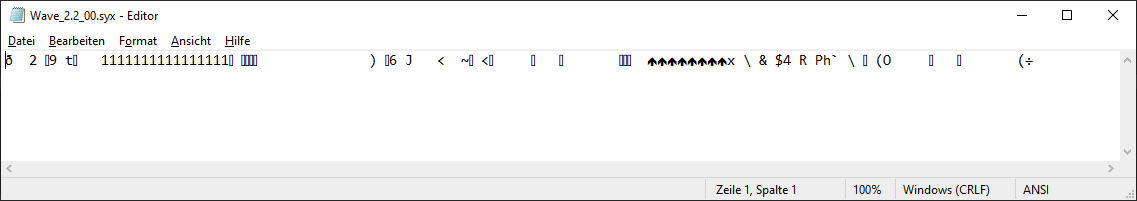

So sieht eine SysEx-Datei als Text aus:

Aber ein Hex-Editor oder eine MIDI-Software arbeiten nicht mit Text-Dateien, die machen sie auch erstmal Menschenlesbar.
das sieht sehr merkwürdig aus - und muss ein windows problem sein. :)

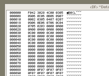

eine sysex datei sollte in einem hexeditor normalerweise so aussehen:
binärcode in hex als ascii character darzustellen um sie anzuzeigen dürfte nichts sein, was man großartig selbst programmieren muss, das ist doch überall for free dabei wenn du nicht gerade in assembly unterwegs bist.
einfacher zu interpretierende dateinhalte wie "binäre" formate gibt es doch gar nicht.
genau wie es dieser hex editor macht, macht man es auch für seinen "sysex editor". (außer, dass du natürlich ab allen vorher zu suchenden F0 immer nur stückweise ausliest, weil meist mehr als 1 dump in einer datei steht.)
eine proprietäre excel datei aus dem nichts zu erzeugen ist ungleich komplizierter wie eine byte/word/long to ascii konvertierung (für die man normalweise garnichts machen muss), und da sollte man dann wohl einfach machen, was in post #2 empfohlen wurde:
Muß ja nicht Excel sein. CSV reicht doch schon, das kann man dann in Excel importieren.
oder du programmierst es nicht mal selbst und benutzt copy& paste vom hex editor... dann musst du nicht mal wissen, wie man hex als asci darstellt... du musst nur noch kommas ans sysex-end anhängen...
Nein, das ist das ganz normale Problem, wenn man eine Binärdatei als Text darstellen will.
Ja, im Hex-Editor. Ein Hex-Editor stellt die Bytes ja auch nicht (ausschließlich) als Text dar, sondern wandelt die Hexwerte, wie bereits zweimal erklärt, in menschenlesbare Zeichen um. In der rechten Spalte siehst Du den Text, den die Bytes repräsentieren, der ist, wie Du erkennst, nicht menschenlesbar.

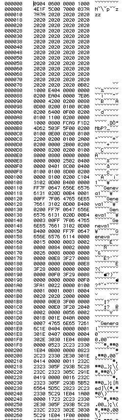

Ich denke Du hast falsche Vorstellungen davon, wie das Arbeiten Dateien so ganz generell funktioniert.
Das sind immer alles nur Nullen und Einsen, in einer Text Datei stehen auch keine Buchstaben drin. Dass das zu Buchstaben wird, ist immer die Leistung des Textprogramms und nichts weiter.
Hex Editoren und Midi Software stellt Dir regelmäßig Hex als Zeichen dar. Also ist es nicht vollkommen unmöglich, sondern der absolute Normalfall.
Interpretation und Encoding/Decoding ist das tägliche, ganz normal Geschäft mit Daten. Binäre Werte muss ein Editor oder Browser auch in ASCII umwandeln bevor er Zahlen anzeigen kann, denn auch die Character "0" und "1" stehen so nicht in der Datei drin, das anzuzeigen ist bereits Interpretation und Repräsentation.
Der einzige Unterschied zu Hex ist, dass man für Hex ganze Bytes auf einmal ausliest und sie entsprechend anders interpretiert. Wobei das im Grunde genommen einfache Arithmetik ist. Danach muss man ggf noch mehr oder weniger umständlich die Strings formatieren.
