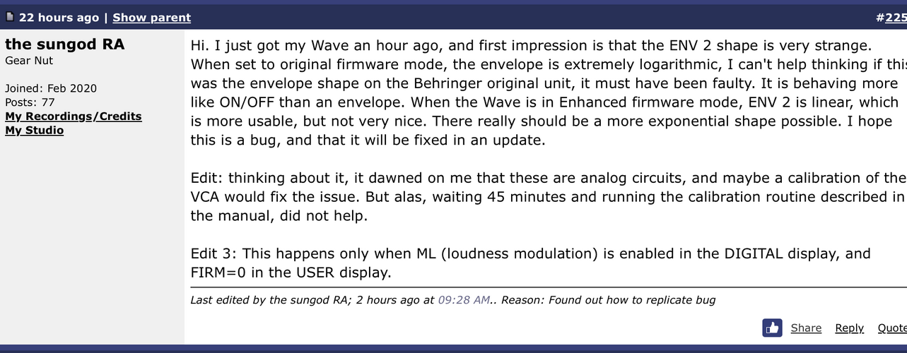

Drüben bei GS sorgt das Verhalten der Envelopes ebenfalls für Verwirrung. Ein User legt einen Zusammenhang mit dem ausgewählten Firmware-Mode nahe:

Ich hatte mich auch sehr über das Verhalten gewundert, aber meine Fragen dazu wurden leider nicht wirklich beantwortet. Manchmal scheint der Ton regelrecht abzureißen.
Die Hüllkurven verhalten sich auch insgesamt etwas erratisch.
Bei längeren Attack und Releasezeiten verhalten sich die Envelopes nach einer Spielpause anders, nachdem die 8 Stimmen durchlaufen wurden. Scheint keinen key reset zu geben. Trotzdem ist das irgendwie anders als erwartet. Ich dachte bisher, das wäre eine Eigenart des PPG.
Envelopes und LFOs werden digital erzeugt. Ich weiß noch, daß sich der LFO bei höherer Geschwindigkeit gerne mal "verschluckt" hat und somit unregelmässig klang. Liegt an der mickrigen Rechenpower vom Wave.
Die Envelopes hatten auch ein ganz spezielles Verhalten, soweit ich mich erinnere. Bei höheren Werten für Attack wurden Decay und Sustain übersprungen und es ging direkt in die Releasephase.
Hört sich für mich schon irgendwie so an, als wäre das das spezielle Verhalten des Originals.

  • #2.899
Ich habe es noch nicht direkt verglichen, aber ich habe viel mit der Emulation von Hermann Seib programmiert (die ja sehr originalgetreu mit Liebe zum Detail programmiert wurde) und dort fand ich das Verhalten der Hüllkurve ähnlich seltsam. Deshalb bin ich davon ausgegangen, dass dies beim Original PPG Wave auch so ist.

Könnte das mit den Envelopes nicht etwas mit dem Verfall der Kondensatoren zu tun haben? Ich meine, hier immer wieder gelesen zu haben, dass Envelopes mit zunehmendem Alter immer "snappier" werden (mal so als Laie gesprochen). Vielleicht ist das eine Erklärung für den Unterschied alt/neu?
Die Hüllkurve im PPG wave wird _nicht_ durch eine auf Kondensatorenentladung basierende Schaltung erzeugt. Die Hüllkurven werden digital erzeugt und mittels den multiplext DACs als Steuerspannung an den Filter und VCA geschickt. Der VCF SSM 2044 arbeitet dabei von sich aus exponentiell, da er ja parallel zu einer 1 V/Okt Keyboard-Spannung von rein analogen Synths tracken soll, wenn Keyfollow auf 100% ist. Deshalb wird der Filter mit einer linearen, digital erzeugten und als CV umgewandelten Steuerspannung kontrolliert. Und der Filter ändert seine Frequenz dann exponentiell zur Steuerspanung.
Der VCA Chip Curtis 3360 hat zwei CV-Eingänge. Einen für lineare VCA Funktion und einen zweiten für exponentielle Funktion. Diese Eingänge hat er jeweils zwei mal, da es zwei VCAs in einem Chip sind. Also ein Curtis 3360 für zwei Stimmen genutzt wird. Beim PPG ist jeweils nur der exponentielle CV-Eingang angeschlossen. Es ist nicht mit dem linearen verbunden. Die Hüllkurve ist linear (leichter als andere Kurven digital zu erzeugen) und wirkt deshalb exponentiell auf die Lautstärke. Vgl. PPG wave 2.2 und 2.3 Service Manual > Schaltplan der beiden analogen Voice Cards. Und vgl. Datenblatt des Curtis 3360. Wenn jetzt der Behringer Wave lineare Lautstärkenverläufe hat, so ist das einfach ein Fehler. Es ist einfach zu finden und nach zu messen. Aber das hat man bei Behringer wohl versäumt. Da hilft nur ein Update, was die digitalen Hüllkurven auf den Filter und den VCA exponetiell macht. Aber die Hüllkurve 1 muss für die Wellensatzpositions-Modulation weiter linear arbeiten.
Beim 3rd Wave hat man die Hüllkurven besser hinbekommen, aber leider die Modulation der Hüllkurve auf die Wellensatzposition fälschlicherweise exponentiell gemacht. Ich habe mit Bob gesprochen und er hat seinen Fehler zugegeben. er meinte, dann müsse man den Wave-Envelope halt nehmen. Aber dann hat man beim erstellen echter PPG Klänge das Problem, dass man die Zeiten für den Wave-Envelope und die Filter-Hüllkurve selber glaich lang einstellen muss. Und das ist garnicht so schnell gemacht, wie man es erwartet.
Ich hatte mich auch als Behringer Wave Betatester angeboten, denn ich habe langjährige PPG wave Erfahrung und einen PPG wave. Aber die wollten nicht. Vielleicht ist eine Beta-Tester ohne YT Kanal für die weniger interessant?
