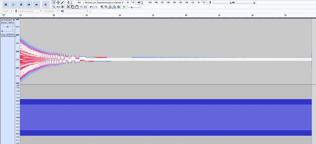

So, ganz einfacher Aufbau Döpfer A-147-2 Dreieck in den FM CV Eingang des AI011, maximal aufgedreht, vom AI011 direkt in mein UMC. Den A-147-2 hab ich langsam per Hand von der max Frequenz nach unten gedreht. Im Spektogram siehts mans schon ganz deutlich:
Das ist für mich zwar alles noch Neuland, aber langsame Modulation bekommt man damit wohl nicht hin. Der Kondensator macht aus dem Dreieck wohl auch eher ein Rechteck.

klingt unauffällig und unspektakulär würde ich sagen. Angenehmer Klang. Bleibt das so in höheren Lagen? Welche Wellenform ist das? Wenn andere jetzt auch ihre VCO posten kann man gut vergleichen...

War Sinus Ausgang vom AI011. Der Sinus hat aber auch noch einen nicht unerheblichen Obertonanteil drinnen. Hatte versucht das mit Spektrumanalyzer so weit wies geht zu minimieren. Höhere Lagen muss ich mal ausprobieren. Wie gesagt, für mich ist das ganze Synth Thema alles noch ganz neu und ich versuche mich erstmal da rein zu finden. Lust am experimentieren im Alter oder auch Midlife-Crisis, wer weis das schon so genau. :D Ich fänds toll wenn man hier im Forum oder eventuell im Wiki ein Bereich für eine Art Modul-Kritik hätte, wo man für jedes Modul eine einigermaßen objektive Auseinandersetzung mit den Funktionalitäten und Eigenheiten hätte. Das wäre super als Entscheidungshilfe und könnte vielleicht auch den Herstellern helfen Ihre Module zu verbessern. Ich denke für FM Synthese ist der FM Eingang des AI011 schon gut zu gebrauchen, dem Befaco Even VCO den ich noch habe könnte dafür ein Abschwächer am FM Eingang ganz gut stehen, der fehlt da nämlich, der rennt mit dem Döpfer VCO gleich ganze Oktaven durch.
