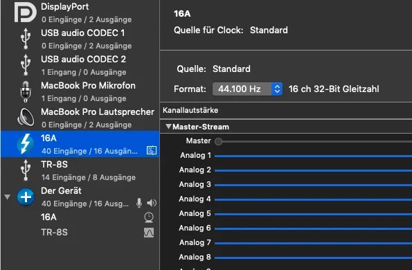

Im letzten Sequencer-Talk-Chat hieß es, bei der Signalverarbeitung seien 48khz/24bit völlig ausreichend.
Mein System läuft mit 44,1/32 floating.
Nun würde ich gern testen, ob ich mit 48/24 meine CPU etwas schonen kann.
Nur...
Wie stelle ich das ein?
Die Samplingrate kann ich verändern. Sowohl im System (Audio/Midi-Setup), am Interface (motu 16a und 24ai) und in der DAW (Bitwig).
Aber wie stelle ich die Bit-Tiefe ein? Ich finde keine Eintragsmöglichkeit.
Bei mir sieht das so aus:
bildschirmfoto-2020-01-15-um-20-41-59-png.65637
bildschirmfoto-2020-01-15-um-20-42-06-png.65638
bildschirmfoto-2020-01-15-um-20-43-30-png.65639
Dank für Tipps!

Und wie mache ich das?
Im A/M-Setup habe ich keine Möglichkeit die Bit-Tiefe zu kontrollieren.
Sieht so aus:
Nur beim Displayport geht das – hilft mir aber nicht.
Ah. Ok.
Bitwig arbeitet intern mit 32 float.
Das kann man nicht umstellen.
Bleibt halt alles, wie es ist.
Danke Dir!
Danke Dir!
achso, die haben das fest? In Live kannst du 24, 32 und 32float einstellen, würde es aber eh max. einstellen für Mixing und EQ, nach außen in und für Export natürlich brauchst du diese Auflösung nicht. Wie schon erwähnt - diese Dinge werden pro DAW eingestellt also in Live oder Cubase getrennt, da die ja ein Format nutzen, was zB die normale Welt nicht nutzt, abspielen kannst du außerhalb der DAW diese Files nämlich nicht - das geht bis 24 Bit - schon, weil das OS das kann (auf dem Mac zumindest), 32 ist als Ausgabeformat eigentlich oversized - es dient dazu Dynamik und mehr auszugleichen - vereinfacht gesagt.
