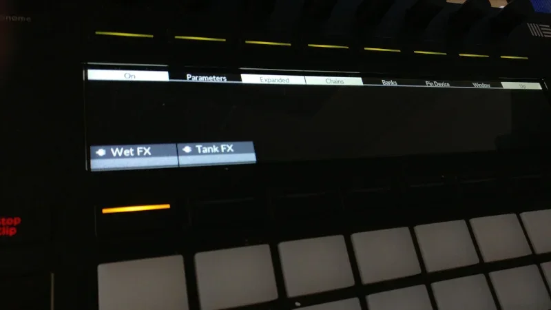

@moss du sag mal, wie kann ich über den Ableton Push 2 Controller und dem Driven by Moss Script bei einem Device z.B. einem Reverb in den Wet Container ein weiteres Device hinzufügen?
Habe nen Reverb in einem Effect Track geöffnet und komme an dieser Stelle nicht weiter. Im Handbuch finde ich nichts darüber, oder suche ich falsch?

Hallo Odo,
nein, du machst nichts falsch. Das ist leider ein Problem mit dem Bitwig API (falls ich nichts übersehen habe). Die Slotchains kann man nicht direkt zugreifen, sondern nur das erste oder letzte Device darin selektieren. D.h. es funktioniert sobald du mindestens ein Device in der Chain hast. Ich habe mal einen Kommentar in der Anleitung ergänzt.
Die "Add Track"-Texte sind auch korrigiert, danke!
Viele Grüße!

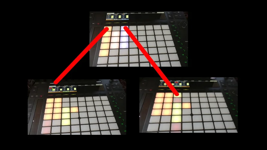

Ok, das funktioniert leider nicht oder ich habe es total falsch verstanden.
Folgendes Bild:
  1. Szenario 1
    1. Projekt mit 3 Gruppen - alle Clips sind gestoppt - Alle Gruppen im Display sichtbar (Oberstes Bild Mitte)
    2. Klick auf erstes Pad / erste Reihe oben links
      1. Gruppe wird geöffnet (unteres Bild links)
      2. der erste Clip startet (selbes Pad, das ich gedrückt habe)
  2. Szenario 2
    2. Klick auf das dritte Pad / erste Reihe oben links
      1. Gruppe wird geöffnet (unteres Bild rechts)
      2. das Dritte Pad von links / erste Reihe, das bisher leer war, wird auf Aufnahme geschaltet
Womit ich eigentlich gerechnet hätte ;-)
  1. In der Übersicht aller Gruppen startet der Klick auf das Gruppenpad die entsprechende Gruppenszene
  2. Um in die Gruppe rein zu gehen, benutze ich den Knopf unter der Spur im Display, um dann einzelne Clips zu starten oder zu stoppen
  3. Die Grid Tasten starten Szenen Gruppen übergreifend
Im Moment starten die Grid Tasten ausschließlich die Szenen der ersten Gruppe
Um eine Gruppen übergreifende Szene zu starten, muss ich die Session View auf "Scenes" umstellen, und muss dann wieder auf "Session" zurück wechseln, um einzelne Clips zu starten oder zu stoppen.
Das erscheint für mich im Moment eher der aufwändigste Weg das so zu lösen (auch wenn ich noch nicht kapiert habe, wie das im Moment funktioniert) ;-) Gibt es eine Möglichkeit das einem intuitiveren Weg anzupassen?

Puh, schwer nachzuvollziehen. Kannst du mir mal das Projekt schicken?
Was du noch prüfen kannst: ist "select clip/scene on launch" angeschaltet (bei mir war es aus)?
