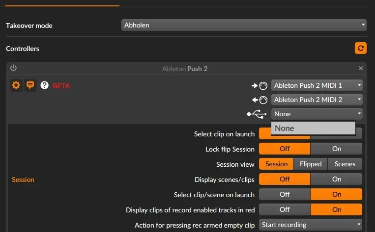

  • #314
Wird die Extension überhaupt gefunden? Startet die Extension? Irgendwas mit Linux-Rechten? Logfile gecheckt? JavaScript Console gecheckt?
An Linux kann es nicht liegen, denn ich hatte 5 Minuten vorher noch die 3.3.9 am Start, dann die 4 Beta installiert und dann kein Push mehr. Aber ich versuche mal alles durchzgehen und auch Bitwig aus der Konsole heraus zu starten.
  1. Also dmesg unter Linux sagt, Push ist da wird erkannt.
  2. Mein Benutzer ist immer noch in der audio Gruppe.
  3. Die udev Rules liegen immer noch mit der richtigen Berechtigung an Ort und Stellle
  4. Extension wird gefunden
  5. Extension startet
Controler Script Console Konsole Bitwig Added MIDI IN: UMC404HD 192k MIDI 1 Added MIDI OUT: UMC404HD 192k MIDI 1 Added MIDI IN: Ableton Push 2 MIDI 1 Added MIDI IN: Ableton Push 2 MIDI 2 Added MIDI OUT: Ableton Push 2 MIDI 1 Added MIDI OUT: Ableton Push 2 MIDI 2
Allerdings erscheint der Push nicht mehr als USB Device in den Bitwig Settings

  • #320
Ich wollte es eben mal testen, bei mir kracht die Beta aber direkt weg unter Ubuntu Studio. Hab's mal an den Support geschickt...

  • #324
OK, crash ist bei mir gefixt habe jetzt auch die Variante, dass Push 2 nicht erscheint. Gleiches Fehlerbild auch auf Mac. Support ist informiert.
