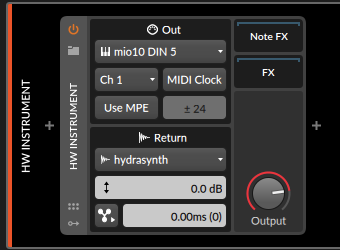

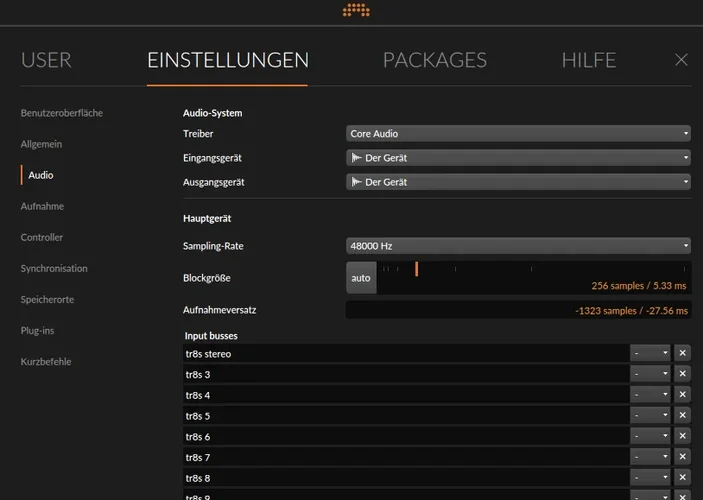

In den Einstellungen das Interface einrichten. (Oben auf das Logo klicken)
Dann ein "HW-Instrument" in eine Instrumentenspur legen und den Midi-Ausgang bzw. Audio-Eingang festlegen.

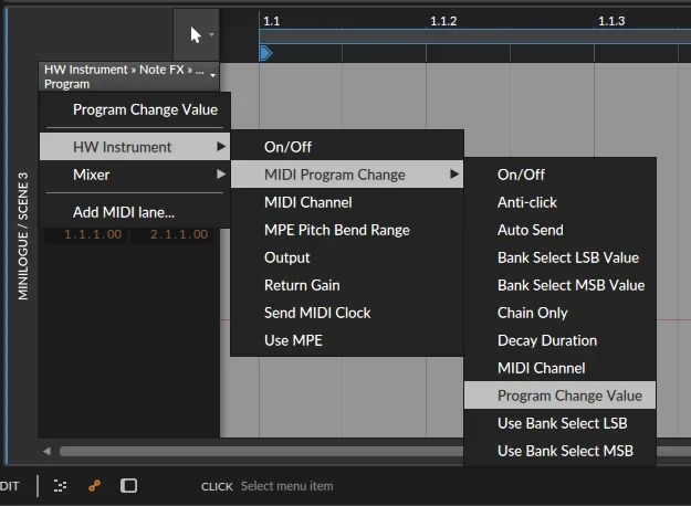

  • #586
also ich sags mal so der erste test... sieht echt gut aus.
die aufnahme latenz habe ich angepasst 0.57ms
auch mal diesen automatischen latenzausgleich vom hardware instrument getestet. nett. ob das wirklich gut funktioniert ?

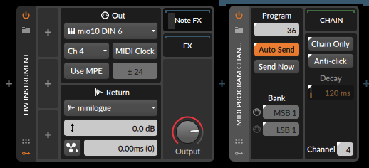

aber ich hänge grad an so nem blöden problem :D PGM change im Midi clip .. wie geht das ? ich find nix.
ein programmchange plugin hab ich gefunden.. der macht aber nix. und wenn das die Lösung ist kann man verschiedenen clips verschiedene pgms zuweisen?
  • #587

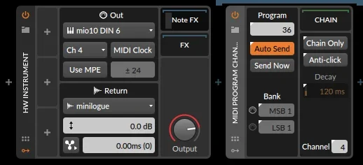

Das Program Change Device legst Du in den Slot "Note FX" des HW Instruments.
"Auto send" on, "Chain only" off. (Ist standardmäßig auf on.)
Dann öffne den Clip und wähle im Footer des Programmfensters "Automationseditor öffnen". (Im nächsten Bild ganz unten in Orange)
Jetzt wählst du in dem Dropdown Menü "Program Change Value".
Dann kannst du die Changes einzeichnen.

  • #588
puh :) danke. das ginge zb einfacher

  • #596

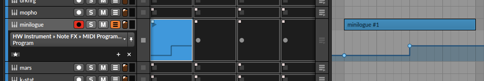

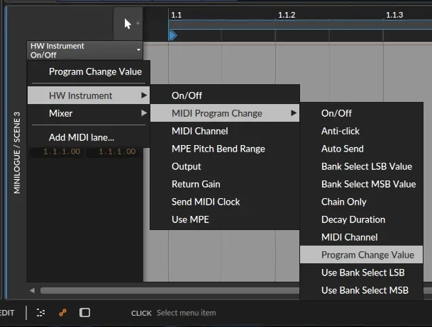

Es geht auch anders:
1. Lege einen Clip im Arranger an. (Im Bild der rechte Clip)
2. Öffne die Automationsspuren (Knopf mit drei horizontalen Linien; unten in Orange)
3. Bewege mit der Maus den Parameter, den Du automatisieren willst (in Deinem Fall den Program Change Wert)
3b. Wie Du siehst, stellt sich der Automationsparameter automatisch auf den zuletzt berührten Knopf/Regler/Wert ein.
4. Zeichne den gewünschten Wert im Arrangerclip ein.
5. Jetzt kannst du den Clip nach links in den Clip Laucher ziehen. Dann steht er Dir auch in der Mixeransicht zur Verfügung.
Um Clip Launcher UND Arranger gleichzeitig zu sehen müssen diese beiden Buttons unterhalb der Transportknöpfe aktiviert sein:
Das ist übrigens meine Standardansicht. Arranger inkl. Clipansicht. (Das kann Live nicht ;) )
Beides läuft übrigens parallel.
Eine Spur kann ein Arrangement abspielen währen eine andere einen Clip loopt.
Das schaltest Du mit diesen Buttons um:
