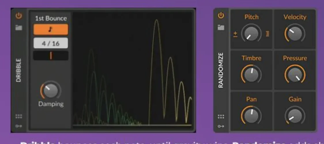

Hab mich über den Teaser unten links gewundert. 3.3?
Außerdem sind manch Module unscharf und man hat vergessen die Ecken zu runden.
Aber gut... Lassen wir uns überraschen.
Humanizer find ich sehr gut.
Das "Kleingedruckte" ist mal wieder das interessante, z.B. Sampler Release ist spannend.
Hmmm.. Ich hab da jetzt nicht die Vorstellung was das Release macht... Jürgen, kannst du mir da auf die Sprünge helfen 😁 Die Note Fx muss ich mal in Ruhe ausprobieren. Ich hab das Update kurz auf meinem surface ausprobiert da gab es abstürze die an bitwig gesendet wurden. Die beheben ja super zuverlässig. Evtl. Kann ich mit den note fx nicht soooo viel anfangen. Mich begeistert aber immer mehr was Bitwig an content nach schiebt. So note player kenn ich nur von propellerheads Reason und muss teilweise für bezahlt werden.. Bitwig.. Gefällt mir immer.. Immer besser 😁

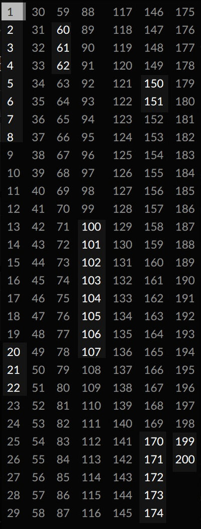

@moss gibt es die Möglichkeit beim GenericFlexi die unbelegten Slots grau und die belegten Slots weiß anzuzeigen?
Hintergrund ist, dass ich immer mal wieder da rein gehe, Dinge verändere, oder neue Sachen hinzufüge, die sich durch die Nutzung als gut erwiesen haben. Und jedes Mal suche ich wieder, welche Slots ich schon verwendet habe und welche nicht. Aktuell fange ich gerade an parallel eine Textdatei zu führen, wo ich das kurz notiere. Das könnte ich mir aber sparen, wenn ich das anhand der Slotübersicht sehen würde.
So ungefähr in der Art:

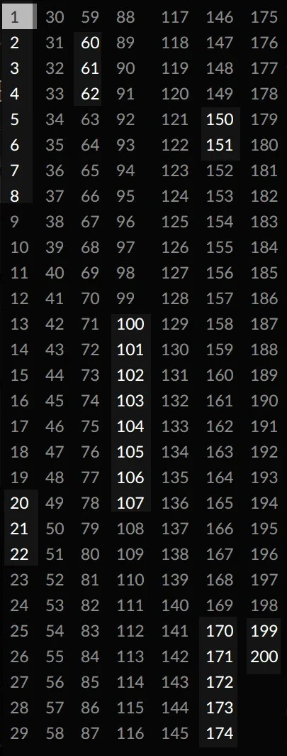

Das ist leider schon das maximale was an UI möglich ist. Ansonsten fände ich die Idee gut.

Eine andere vielleicht recht absurde Idee wäre, die belegten Slots alle an den Anfang sortieren? Weiss nicht wirklich ob das sooooo gut ist und überhaupt geht. Es wäre halt ein sehr schmutziger Workaround :)
