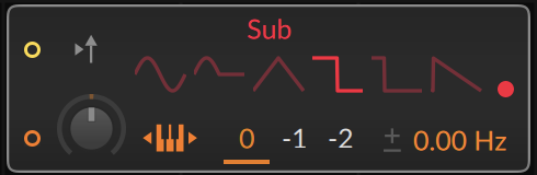

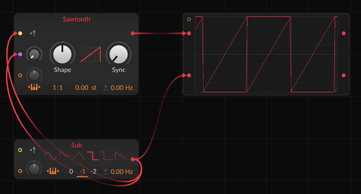

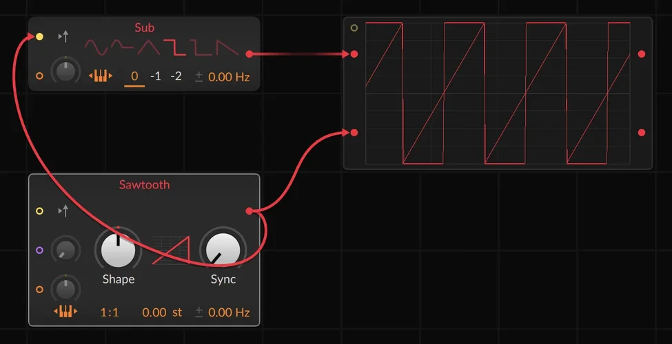

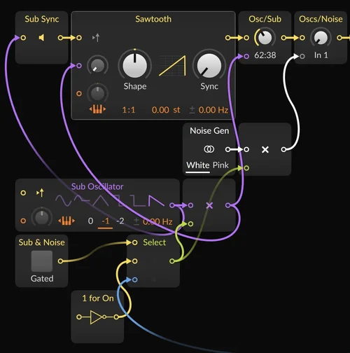

Frage: Der Sub in Polygrid, ist dass tatsächlich ein Sub Oscillator im Sinne von phasenabhängig zu einem Main Oscillator, oder ist dass nur ein einfacher ressourcenschonender Oscillator, den man zum andicken verwenden kann?
ganz ehrlich: der unterschied in der implementation wäre marginal.
... auch beim selber patchen. :)

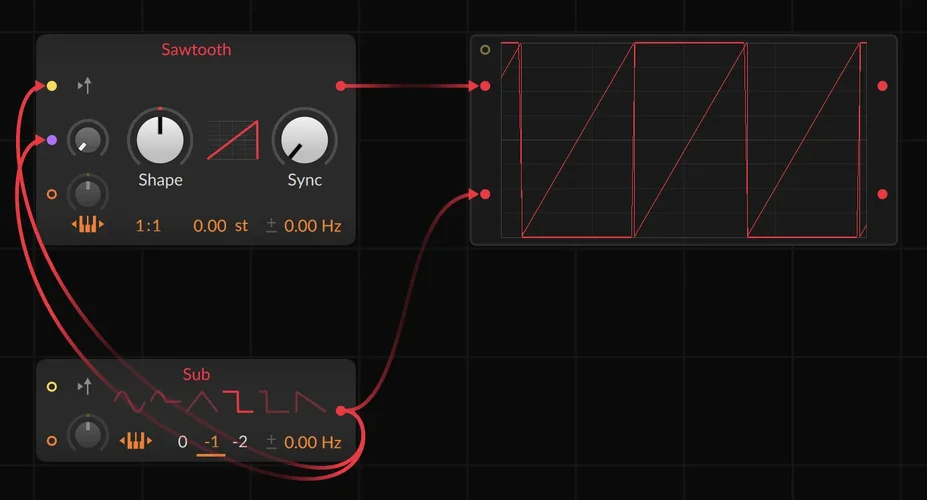

ansonsten siehst du ja, dass er zunächst einmal keinen lila eingang hat. deswegen geht es nur als "master", so wie im letzten bild.
  • #1.554
Der "lila" Eingang ist normalerweise gar nicht notwendig. Wenn der gepatcht ist, dann kann man noch zusätzlich die Phase vom Main Oszillator gegenüber dem Sub verschieben. Wichtig ist der "gelbe" Eingang, dass ist der Retrigger....
  • #1.555
ich würde nicht davon ausgehen, dass es in kompaktsynths nur diese beiden möglichkeiten gibt, parallel oder an der gleichen phase hängend. retriggern wäre jedenfalls schon möglichkeit nummer 3. möglichkeit nummer 4 wäre ein frequenzteiler auf halfwave basis. alles hat seine vor und nachteile, retriggern ist vermutlich am unflexibelsten.
ob und wie die phase ein modul retriggered weißt du erst mal nicht. die phase ist ein kontinuierliches signal und ein modul könnte sie genauso gut benutzen um seine funktion abzufahren. die meisten in grid machen das.
denn wenn du nur den übergang von nicht-0 zu 0 als retrigger verwendest, findet zwischendurch ja keine synchronisation mehr statt. vor allem funktioniert es nur, wenn die frequenzen alle exakt gleich sind. sonst hast du "sync sound".
vergleiche doch mal, wie du das gleiche (letztes bild) mit 2 instanzen von dem sawtooth generatoren machen würdest. ;-)
das mit der relativen phasenverschiebung funktioniert anders als du meinst. dazu musst du in die phase noch eine addition hinzufügen. (das modulo ist in dann in den empfangenden device drin.)
