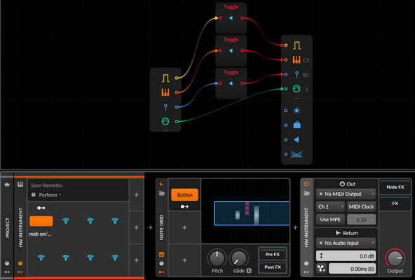

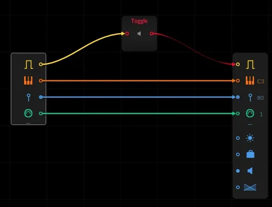

  • #1.576
muss das nochmal hochholen ... was bringt mit das HW plugin wenn ich ja noch meinen analogen eingangskanal am mixer habe ?
ich kann dann ja zwar die return spur muten in bitwig,mein analoger eingangskanal tönt aber immer noch weil midi ja nicht mutebar ist..
:connect:

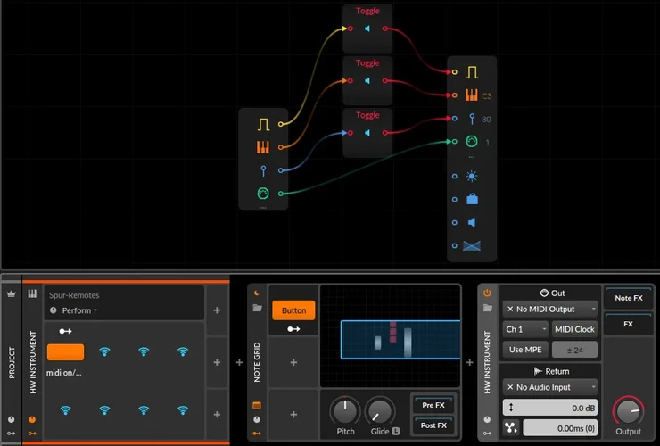

Die Devise bei Bitwig lautet "Was nicht passt, wird passend gemacht!" ;-)
1. Lege vor dein HW-Device ein Notegrid
2. In diesem Grid unterbrichst Du die "Leitung" Gate mit einem Toggle
3. Verknüpfe den Toggle mit einem Track-Remote-Slot
Voilà!

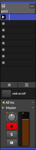

Jetzt hat Du in der Mixeransicht einen Schalter für Midi on/off.
Nachtrag:
Genau genommen ist es natürlich nur "Gate on/off".
Wenn überhaupt keine Midi-Daten gesendet werden sollen, hängst Du zwischen die Strippen Pitch und Velocity auch einen Toggle.
Dem Notegrid gibst Du einen Modulator "Button", der dann alle drei Toggles an- und ausschaltet.
Den Button verknüpfst Du mit einem Track-Remote-Slot.
Fäddisch.
Nachtrag 2:
Ich Dummerchen! :selfhammer:
Es geht auch noch einfacher:
Verbinde einfach einen Track-Remote-Slot mit dem on/off-Schalter des HW-Device.

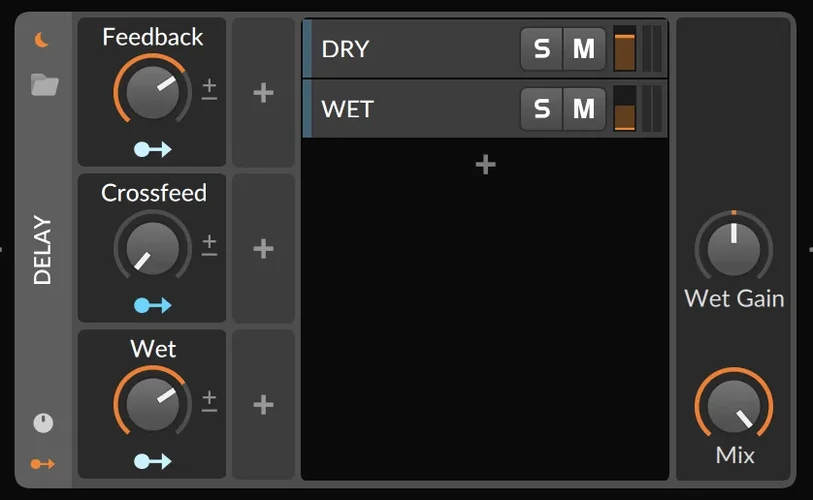

Da gestern Fragen dazu kamen habe ich mal kurz erklärt
Bitwig 4.3 - Effect Track - FX Sends | deutsch​
https://youtu.be/VlSAq8zMYgk
ich würde das selber gerne nicht mit "send track" machen, sonder in track selber. Also das z.B mix auf 100 % ist, Sound geht in den effekt (delay) rein, dann mix auf 0% aber das feedback vom delay ist noch zu hören.
Irgendwie mit fx layer. krieg das aber nicht hin.
hat wer ne idee wie das geht.
Die Anleitung hab ich unter einem Youtube video gelesen. krieg das aber damit auch nicht hin.
And BTW, how you should do it is:
- you add a FX Layer
- you add to it one empty layer, with sound coming through
- you add another layer with your FX, 100% wet
- before that FX you put empty FX Layer again and use it's Mix knob
- at 0% it will pass all audio through to the FX, at 100% it won't pass anything
THX

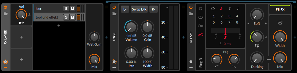

Ich mache das wie oben beschrieben – allerdings mit einem einfachen Tool vor dem Effekt. Es muss ja nur der Eingang in den Effekt geregelt werden.
Also...
FX Layer mit zwei Ebenen >
eine Ebene bleibt leer (sie leitet das Dry-Signal einfach weiter) >
in die andere Ebene kommt ein Tool und dahinter der Effekt deiner Wahl mit der Einstellung Mix (oder Wet): 100% >
der Volume-Regler des Tools mischt jetzt den Wet-Anteil wie ein Send (Delay Feedback klingt weiter, auch wenn Du ihn wieder runterdrehst)
Praktischerweise legt man sich noch ein Makro an, der den Volume-Regler steuert (Achtung: nur bis 0dB)
M.i.a.u.: tequan
  • #1.586
sieht interessant aus und auch in etwa, das was ich will :)
kannst du das als preset teilen?

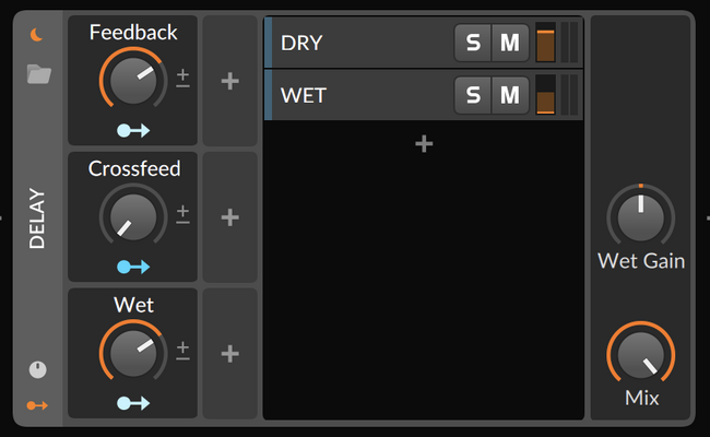

Du kannst das in einer Minute selbst erstellen....
-> Effekt einfügen
-> Rechter Mausklick darauf + GROUP auswählen
-> Rechter Mausklick auf den Chain + DUPL auswählen
-> Aus dem DRY Chain den Effekt löschen
-> MODULATORS Reiter öffnen und in einen Slot ein Macro einfügen
-> Chain Level vom WET Signal mit dem MODULATOR mappen
-> Fertig - ggf. über den Inspector den Regler und Chain noch beschriften

Sorry. Das funktioniert so nicht.
Denn der Chain Level ist der Ausgang der Ebene.
Wenn Du den runterdrehst auf 0, wird auch das Feedback des Delays leiser.
Aber @tequan möchte ja, dass genau das nicht passiert.
Das Feedback soll wie bei einem Send weiterklingen.

Upps, dass hatte ich überlesen. Dafür würde ich tatsächlich einfach einen Send Kanal nehmen.... :lol:
Also wenn man den Effekt spielen will, dann macht schon Sinn. Vielleicht will man ja auch noch andere Spuren reinleiten. Wie auch immer, mit deiner @monoklinke Lösung sollte das klappen.
  • #1.589

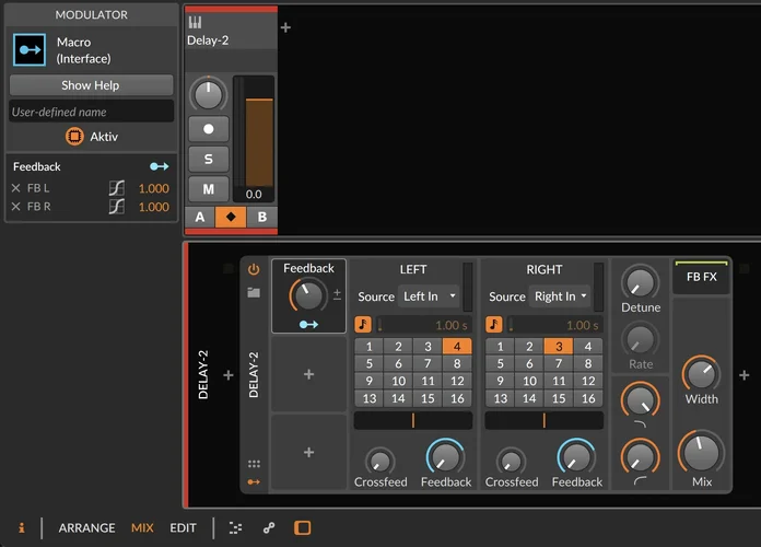

Vor v5 hat das durchaus Sinn gemacht.
Denn bis dahin gab es keine Möglichkeit, den Send-Knopf zu modulieren. Automatisieren ging schon, aber man konnte ihn z.B. nicht mit einem "Steps" ansteuern.
Mittlerweile geht das mit den Track-Remotes. Wenn Du hier einen Modulator reinlegst, kann dieser den Send bedienen.
