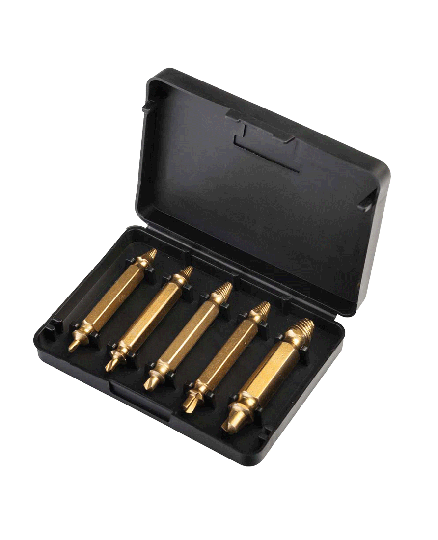

das dünne Werkzeug bricht dann ab und steckt auch noch drin.
