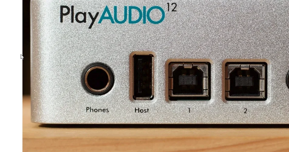

Verstehe das zechnische jetzt nicht so ganz aber gibt es nicht evtl. von iConnectivity ein Produkt, was Dir hilft? Mit denen kann man doch teilweise alles hin- und herrouten. Analog, USB, Midi, Host, Client etc.
Oder hier kleiner:
iConnectivity Audio4c​
Das schaut beides ganz interessant aus. Jetzt muss ich nur mal schauen ob die Dinger auch am Rasperry Pi laufen. Danke schonmal für die Infos!
