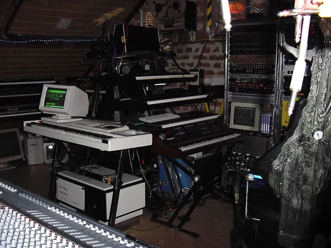

Bild von 2001 / Fairlight und Synclavier -edler Elektroschrott.

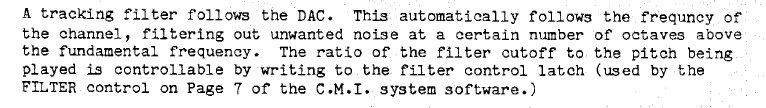

Das Fairlight CMI I transponiert mit variabler Samplerate, da gibt es also keine Aliasing-Probleme. Wenn man ein 24 kHz Sample hat, kommt man halt nicht sehr weit nach oben, weil bei 35 kHz Schluss ist. Der DAC filtert da rein gar nichts (nun, eine gewisse Slew Rate wird er auch haben und die OpAmps danach eh).
M.i.a.u.: kybernaut_01
  • #76
Das ist aber jetzt recht speziell, das könnte den Sound erklären, wenn die Wellenformen ohne Glättung rausgeschickt werden.
Das ist für die Zeit nicht speziell. Der DAC wandelt nur. Gefiltert wird in der analogen Welt. Im Service Manual wird nur grundsätzlich beschrieben, was das Channel Board macht. Ein Schaltplan bleibt intern.
Hier die Beschreibung:
Das Tracking Filter ist ein SSM 2045. Dies kann man dem Bild einer Channel Card bei virtual-music.at entnehmen:

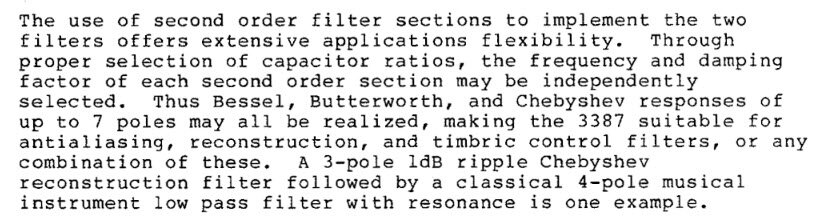

Egal, in welchem Sampler oder Effektgerät dieser Zeit. Die DACs sind gut getrimmte Widerstandsnetzwerke, die aus parallelem 8-16 Bit Input dann eben Spannungen machen. Kein Filter ist im Wandler (ausser der inherenten Slew-Rate). Danach muss dann ein Rekonstruktionsfilter kommen, bei Effektgeräten gerne als hochpoliger Hybrid. Bei Samplern meist was von SSM oder Curtis, was auch als dynamischer VCF im Sinne eines Synthfilters genutzt werden kann.
Der CEM 3387 bietet sogar ein 3 und ein 4 Pol Filter an, die je nach Design verschaltet werden können. Einen Vorschlag zur Nutzung bietet das Service Manual gleich an:
