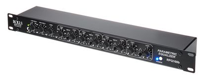

Hardware-Empfehlungen für Vocoder erwünscht. 19 Zoll ist gerne bevorzugt.
Für knackige Roboterstimmen bis hin zu geisterhaft-noisigem Hauch.
Ich will demnächst reichlich mit Vocodersounds experimentieren. Ausgeben will ich dafür bis zu 300 Euro.
Was würdet Ihr mir da vorschlagen?

Ich suche aber einen 19 Zoll Compressor.

Die Idee mit dem DBX 286 (S) gefällt mir. Mic-Preamp mit Kompressor. Mit Stimmen/Lauten (auch ohne Vocoder) will ich eh viel machen. Brauche ich nur noch einen EQ. Über Vorschläge würde ich mich freuen.
