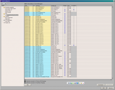

Re: Cubase 6.5 - Roland SH-201 kann nicht MIDI gesteuert wer
das sollte hier einzustellen sein siehe screenshot, wo bei mir Unitor8 steht
also Gerät/USB auswählen, dadrunter den MIDI Kanal.
Der Sh-201 scheint standardmäßig auf der 1 zu liegen.
habe selber keinen Synth mit USB, aber das sollte nicht viel anders sein denke ich.

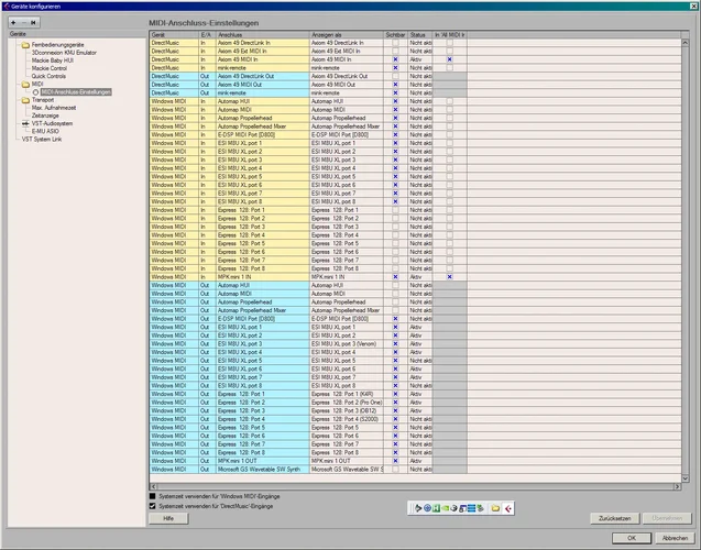

Mach mal nen screenshot von
Geräte->Geräte Konfigurieren-> Midi -> Midi Anschluss-einstellungen,
der müsste dann so ähnlich aussehen

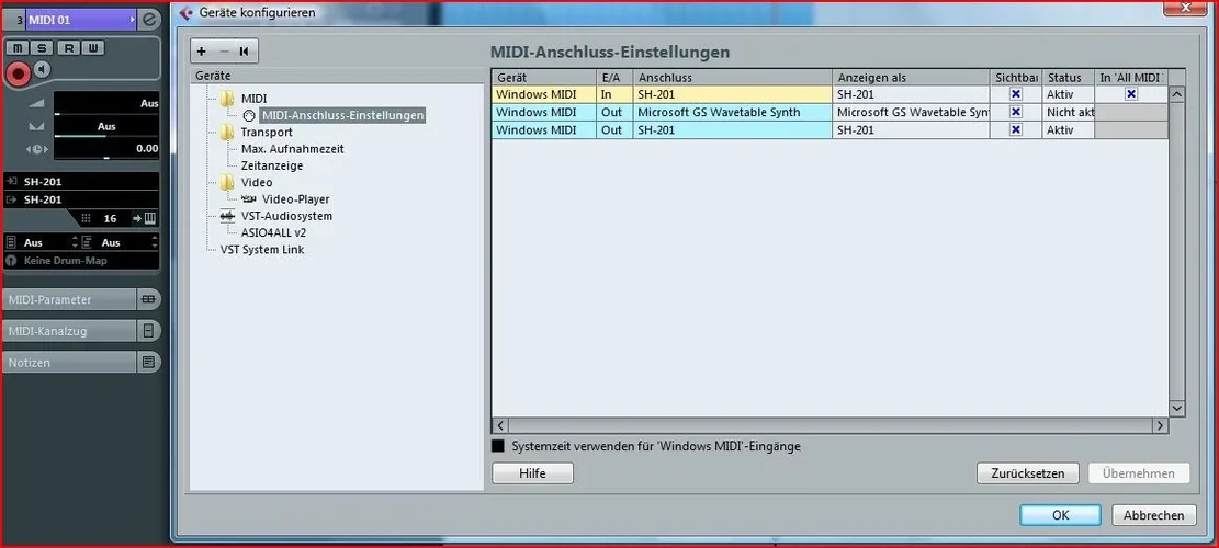

HA! Vielen Dank!
Der Tipp, das Plugin zu entfernen war Gold wert.
Jetzt spielt der Synth die Midi Dateien perfekt ab.
Anbei die Einstellungen....funkt auf Kanal 16, der Gute.
