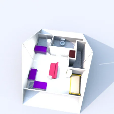

Ich bin derzeit an der Planung meines neuen Dachgeschoss Studios. Der Raum hat einen schwimmenden Estrich, und eine Schallschutztür. Das Treppenhaus ist mit einer 8 cm Dicken Rihgipswand abgeschlossen.
Ich möchte den Raum idealerweise durchgehend beschallen, aber auch als Studio benutzen, da es auch ein Aufenthaltsraum sein soll. (Filme per Beamer schauen.)
Ich möchte dort einen DJ Arbeitsplatz für meine Elektrons + Mixer unterbringen, eine Couch, und 2 Schreibtische für Computer und Synthies. Ich habe im Moment keine Vorstellung wie man Lautsprecher dort am besten positioniert, und ob es nicht Sinn machen könnte diese an die Decke zu hängen.

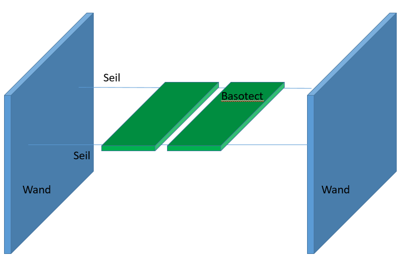

Hat jemand Erfahrungen mit Basotect platten? Ich überlege mir die im 100x50 Format auf Bilderrahmen aufzukleben, und diese dann per Stahlseil an die Decke zu spannen, damit könnte ich auch die Schrägen relativ kostengünstig bedämpfen, und die Dinger wären halbwegs mobil /beweglich.
Könnte mir jemand tipps zu Stahlseil Systemen geben, und evtl Tipps für eine günstige Stoffbespannung geben (Bezugsquellen?)
30€ für eine 10 cm Platte finde ich jetzt auch nicht gerade günstig:
10cm bringen nicht viel..
Es gibt Dübel, extra für so Basotect Platten, die man da reinschrauben kann. Seil nach Wahl dran und fertig.

Ich würde lieber etwas zu groß dimensionieren, denn beim Spannen des Seils können größere Kräfte auf den Dübel wirken.
Zum Spannen gibt es spezielle Seilspanner: https://seiloo.de/spannschloss-mit-...MI87TltJbt5QIVE6aaCh1CRQVKEAQYASABEgI-g_D_BwE
Gibt es auch alles im Bauhaus.
Fertig gibt es das auch: https://www.aixfoam.de/seilsystem-uno Ist aber realtiv teuer. Ich habe dort diese Woche angefragt. Man bekommt aber eine Idee, was man braucht.
https://www.aixfoam.de/seilsystem-adapter-mauerwerk

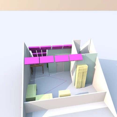

Wenn deine Lautsprecher direkt auf Ohrhöe sind, dann kommen die Aborber auf die Halbe Strecke (Ohr - Lautsprecher), da dort der Erstreflexionspunkt ist. Je tiefer du sie hängst desto besser, da dann der "akustische Schattenwurf" größer ist. Sieht halt dann u.U. scheisse aus, weshalb ich sie fast an die Decke hänge.
Hier zu den Positionen: https://realtraps.com/art_room-setup.htm
Am besten wäre eine "backed ceiling cloud" mit einer massiven Rückseite. Da läßt sich im Bassbereich mehr erreichen, ist aber auch aufwendiger zu bauen, um wenn der das auf den Kopf fällt ... auch nicht gut.
Stoffbespannung ist nicht nötig, denke ich. Es sei denn dich stört das grau.

Die Spannrahmen sind auch gut um die Dinger an die Wand zu hängen. Ich hatte mir schon mal einen im Internet bestellt um den Aufbau eines Profis zu sehen.
Ich hatte gelesen das man das Basotect nicht hinterspannen soll, da somit der Schall 2x durch das Material hindurch geht. Da ich noch nichts geklebt habe könnte ich das auch noch elastisch mit einer Plane bekleben, und dann erst den Schaumstoff, bin mir da aber unsicher - gibt es dafür quellen?
Ich will damit auch nicht unbedingt Raummoden bekämpfen, sondern erst einmal den Nachhall, der ist bei mir recht groß, da es ein ca 40qm Raum ist.
Das Problem ist echt, sobald man mal anfängt, merkt man das die Oberfläche doch recht groß ist, und man dann doch einiges an Material braucht, was ins Geld geht. Allerdings habe ich mich doch über Steinwolle informiert, und die wollte ich nicht einfach so in Akkustikstoff eingepackt über mir hängen haben, das kann auch Stauben - wenn man das Zeug wieder einpackt, verliert es auch wieder seine Wirkung. Als Eck Absorber oder für die Wand könnte ich es mir schon eher vorstellen.
Ich finde auch, der Vorteil ist, das man diese Segel auch wieder abhängen kann, ohne das man besonderen Aufwand hat (Ok Bohrlöcher wieder verfüllen.) Das hat schon was, und man kann es woanders wieder aufhängen. Ist auch ein Aspekt, der nicht so verkehrt ist. Selbst die Haken kann man wieder verwenden, oder die Seil Spanner. Der Garten Wandbewuchshändler hatte da auch recht schöne und günstige.

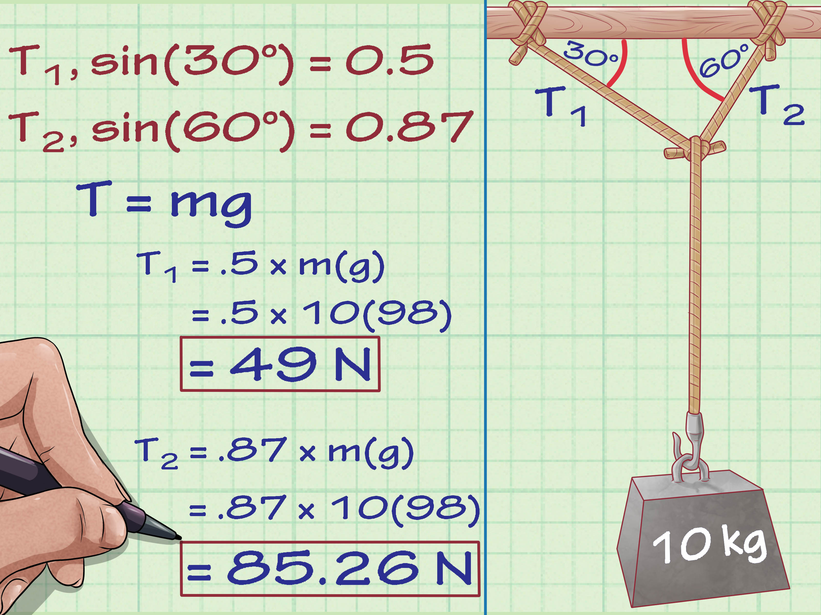

In meinem 10 KG Beispiel müsste jeweils ein Dübel 5 KG Reibekraft aufhalten? (+ Seilgewicht) (+ Spannkraft des Seilspanners.)
Was hast du den für die Spannkraft eingesetz? Wenn du das Seil schnurgerade spannst, geht die Kraft gegen unendlich.
