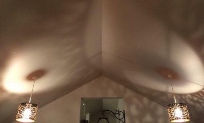

So mal ein zwischen update von mir. 2 Stahlseile hängen jetzt in einer Dachschräge. Ich habe die Kleber /M6 Gewinde Variante gewählt. Das hält bisher ganz gut, und lässt sich auch ordentlich spannen. Das Bohrloch habe ich auch mittels einer Spritze und Grundierung verfestigt. (Gipswandbauplatten "würg".)
Mit den Bilderrahmen auf die ich die Basotect Platten geklebt habe musste ich einige Befestigungsmöglichkeiten ausprobieren. Ich hatte dafür etwas Stabilere Bilderaufhänger mit kleinen Karabinerhaken gekoppelt. Diese wollte ich auf Spannung halten, so das diese sich näher an die Dachschräge heranziehen.
Das war leider etwas unpraktisch, diese gleichmäßig mit mehreren Absorbern zu positionieren.
Ich habe jetzt einen Kabelkanal genommen, diesen zersägt. Der Kabelkanal hat einen Deckel, und somit kann ich diesen jetzt über das Stahlseil zuschieben. Dadurch sind die Absorber recht nah am Stahlseil, und auch gut ausgerichtet. Der Vorteil ist das man sie mit dieser Variante abnehmen kann, und evtl auf Messergebnisse /Hörerleben die Absorber noch korrigieren kann.

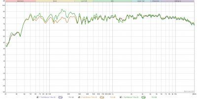

Ich habe ein paar Messungen durchgeführt, der Nachhall hat sich schon deutlich verändert. Vorher war die Rauschmessung schon ziemlich unangenehm. Das war mit 3 Panels im Rücken schon deutlich weniger stressig.
Die Boxen sind einfache KRK 8 G2. Man sieht noch das im Mittenbereich zwischen 200 und 2k einige Resonanzen vorhanden sind, bzw das Spektrum hier nicht 100%ig gleichmässig ist. Raummoden bei 53 und 106 Hz.
Hat jemand ein Tutorial das er verlinken kann um die REW Filterkurve zu exportieren?
Ich bin mir auch noch nicht so 100% sicher ob ich nicht noch Fehler beim Messen mache. (Das Micro ist das von Sonwarworks, die Calibration Datei habe ich geladen, und auch mittels SPL Meter REW kalibriert auf 83 db.)

Die Messung sieht gut aus. Soundkartenkalibrierung macht wenn überhaupt nur geringe Unterschiede. Das kann man auch vernachlässigen. Hast du die Monitore direkt an der Wand?
  • #48
Hmmm, der Frequenzganz ist etwas "seltsam" mit seiner Badewannenform. Als Erstes würde ich einen Low Cut bei 45Hz setzen, denn damit regst Du nur Gewummere bei Frequenzen an, die Deine KRK sowieso nicht wiedergeben können. Dann mit einem globalen EQ den gesamten Tiefton um 5dB absenken.
Next: Scheinbar schluckt das Dämmmaterial in den Dachschrägen Deine Bässe - deshalb auch der harte Abfall ab etwa 120Hz.
ich habe mein Studio auch im Dachstudio. Deshalb sind klassische Frequenzgangmessungen mit REW mit Vorsicht zu gebniessen. Je nachdem, wie Deine Speaker stehen, werden Frequenzen ab 500-700 Hz aufwärts nach unten reflektiert, was unliebsame Flatterechos dämpft. Einfach einen dicken Teppich auf den Boden, und Deine Mitten und Höhen sind so, wie sie der Speaker wiedergibt (Von nahen Kammfiltereffekten mal abgesehen).
Der Bass ist im Studio immer ein Problem. Große Wandflächen & schwingende Trockenbauplatten bewirken eine lange Nachhallzeit, die man kaum in den Griff bekommt.
Mein Tipp: Höre die tiefen Frequenzen über einen guten Kopfhörer ab und schau, dass Du Deine Mitten/Höhen linear bekommst.
Und: Bei dem Aufwand, den Du treibst, solltest Du mal Richtung hochwertigere Monitore schielen. Wenn die Dämmung 3500 Euro kostet und die Speaker 250 Euro, dann stimmt das Verhältnis nicht. Und ggf. musst Du mit besseren Speakern wieder ganz anders optimieren.

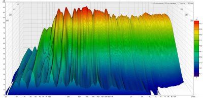

  • #49
Ich find das normale Diagramm besser, auf dem 3D Plot erkennt man den Verlauf nicht gut

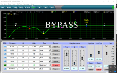

Ich habe mir einen t racks DSP 4x4 gekauft, und diesen jetzt angeschlossen, und dann Filter erzeugt, auf die Stellen wo ich eine Überbetonung hatte.
Ich sehe jetzt immer noch circa 10 db Schwankungen. Ich frage mich ob man das noch weiter optimieren kann.
Mit dem DSP mit 6 Filtern, kann man das nur recht Punktuell machen. Ist auch nur ein 80 Euro Gerät. Etwas linearer sieht es dadurch schon aus.
Das soll jetzt keine weiteren Maßnahmen ersetzen, aber dennoch schon mal nicht schlecht was die kleine Kiste kann.
Die Grüne Kurve im Bild (voriger Post) ist ohne DSP, die rote mit. (Hier mal die EQ settings auf bypass.)

Nein, ich habe ein paar Messungen durchgeführt, und geschaut wo die höchste dB Abweichung ist, und dann eingestellt, und erneut gemessen. Ist leider ein Nachteil des t racks teils.
Der Mini DSP ist auch 96 kHz, das Thomann teil 48 KHz. Ich persönlich kann das schon wahrnehmen, wenn ich umschalte zwischen 48 und 96 ist es für mich irgendwie immer auch "besser".
Leider hat dieser nur unbalanced Inputs, da ich einen Xone 96 angeschlossen habe, hatte ich vermutet das ich mit den 6,5 Klinkenstecker nichts falsch mache, und somit keine Anpassungsprobleme bekomme.
Mit Parameter Datei wäre es schon komfortabler, der Mini DSP ist kompatibel, da war ich mir noch unsicher, da gab es auch eine Version die Kompatibel ist mit Dirac , die allerdings schon etwas teurer ist. Ich hatte gedacht ich probiere das erst mal aus, weil ich viel mit Elektrons mache, und das beim Spielen nicht durch Sonarworks durchläuft, wollte ich etwas in Hardware.
--> Hier das Tutorial für Mini DSP.
