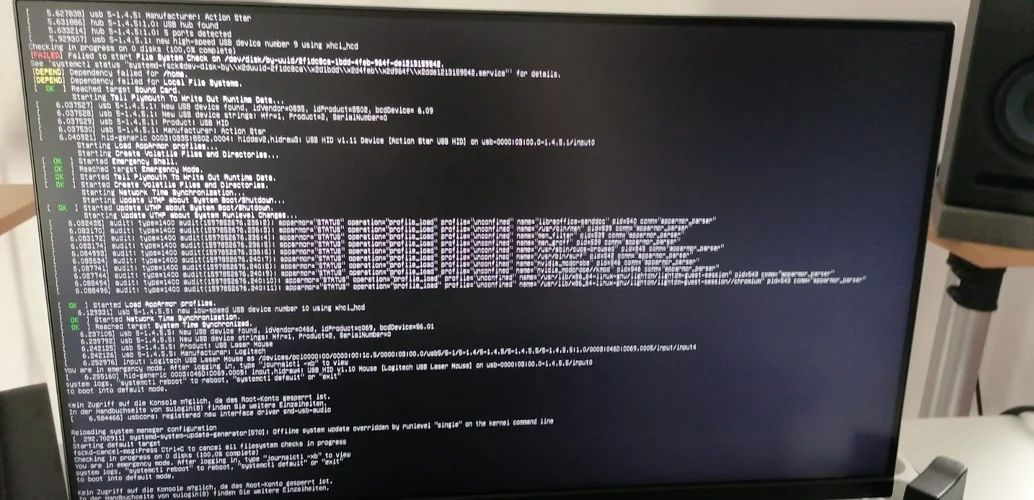

Ich hatte heute den ganzen Tag mit REW Messungen gemacht und dann hab ich hinten am Monitorcontroller rumgfummelt. Plötzlich hat es geknackst und ich dachte, dass ein Wackler im Audiokabel wäre. Ton kam wieder zurück.
Dann wieder zum Rechner und gesehen, dass der Bildschirm eingefroren war. Im Terminal irgendwelche IO errors. .... Nach Neustart kam dieses Fenster unten:
Google hat leider nicht viel dazu gesagt und ich hab mir schon gedacht, dass das aussichtslos ist. Jetzt mit Ubuntu Studio läuft wieder alles... Platte werd ich mal testen... Ubuntu Studio ist flott und kommt mit carla, etc. Ich glaub mehr brauch ich nicht.

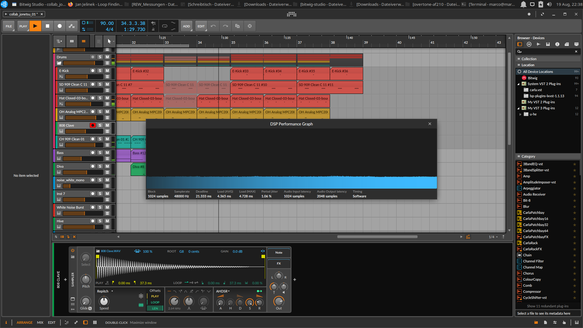

WOW!
So glatt sah die DSP load unter Debian nie aus. Und das mit out of the box settings:

Irgendwie vielleicht doch Hardware Problem (Motherboard?). 10 Minuten später fror der Rechner ein, aber im Journal findet sich kein Fehler. Ich hatte 8 GB auf dem Stick von oben etwas gezippt. Vielleicht hat er das nicht verkraftet. Ich glaub ich brauch einen neuen. :sad:

WOW!
Du bist doch auch im Bitwig Discord Kanal oder? Da hatte ich das Bild doch auch schon gesehen ;-)
Also die Lesefehler von oben liegen am Stick. Auf einem anderen Rechner passiert das Gleiche. Ich habe den jetzt mal platt gemacht und prüfe ihn. Zum Glück hab ich noch ein weiteres Backup von April.

Vermutlich hätte ich das mit einem sudo fsck /dev/sdxx über ein vom Stick gebootetes Linux lösen können.
