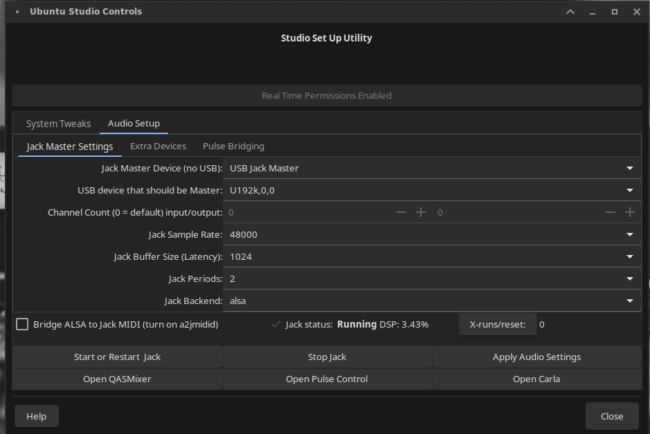

Jack startest du über Ubuntu Studio control. Installiere bitte nicht Cadence zusätzlich, da das Einstellungen überschreiben kann. Auch qJackctl sollte man meiden

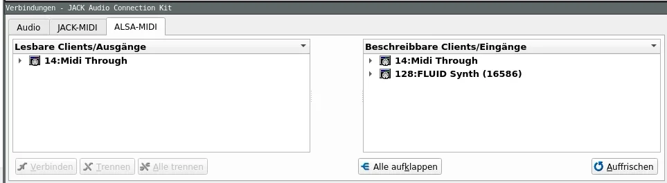

hast du qjackctl? Tauchen die MIDIs da bei den Verbindungen auf? Standardmäßig ist nichts verbunden, das muss man hier machen.

Auf diesem System ist folgende Audio/MIDI-Umgebung via USB dran:
- USB-Audio-Interface (Behringer* UM2)
- USB-MIDI-Interface (MIDI-Cable)
- USB-MIDI-Keyboard (Hua Xing)
Folgendes wird angezeigt, wenn ich die qjackctl öffne..
(screenshot}
  • #44
Bis jetzt sieht alles gut aus.

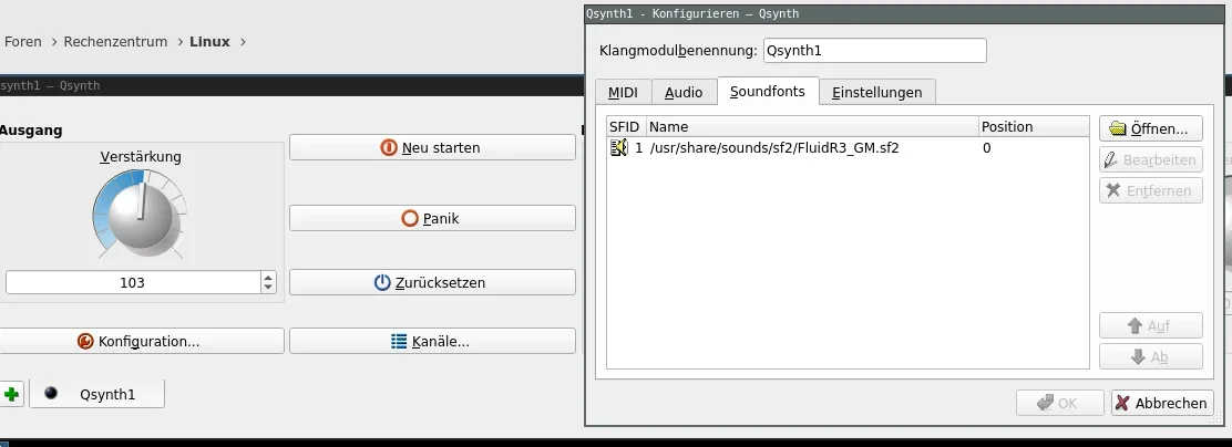

Dann startest du mal einen Softwaresynth, Qsynth zum Beispiel (Soundfont laden über "Konfiguration" nicht vergessen). Der müsste dann rechts als Fluidsynth erscheinen und dann verbindest du ihn per Drag and Drop mit dem Hua. Dann sollte es gehen.

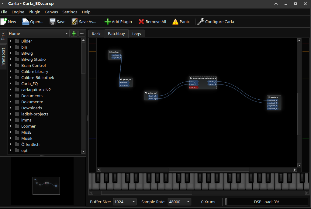

Bei Ubuntustudio läuft es vorzugweise über Ubuntustudio control und Carla (öffnen über Button unten rechts), beides ist installiert. Willst Du Alsa oder Jack verwenden?

Wenn es unter qjackctl funzt, dann kann er es sich mit Carla ja überlegen. Aber da die MIDI Inputs im qjackctl schon erscheinen, würde ich erstmal da weiter machen.

OK .. das funktioniert und ist vom Prinzip auch nachvollziehbar.
