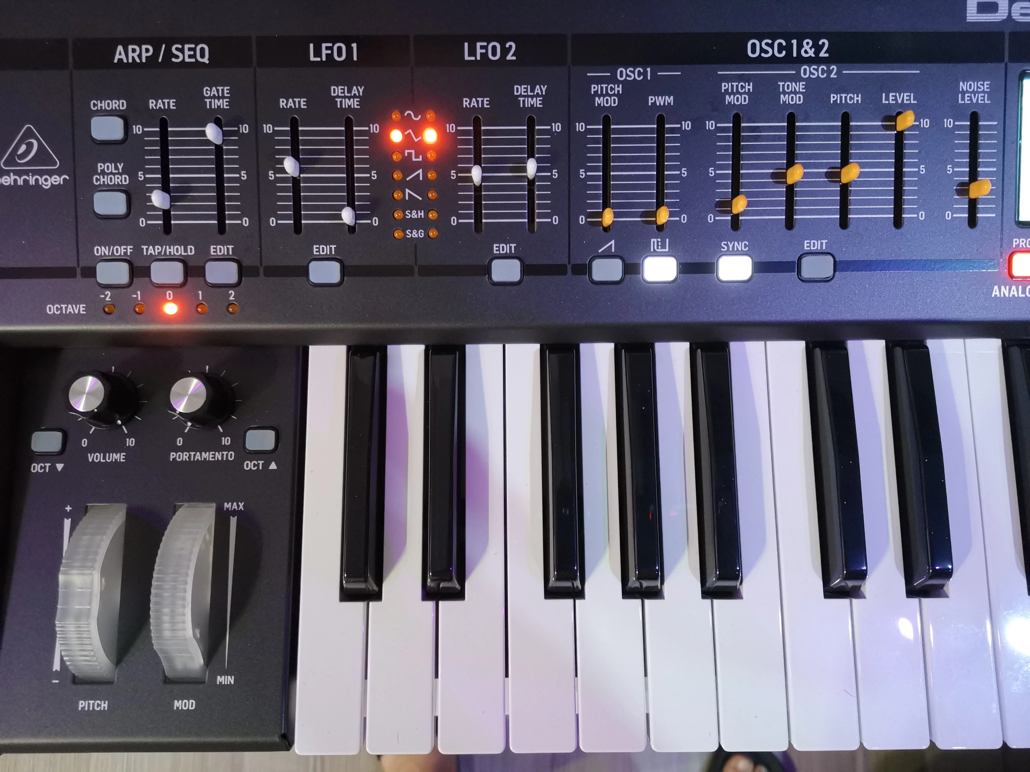

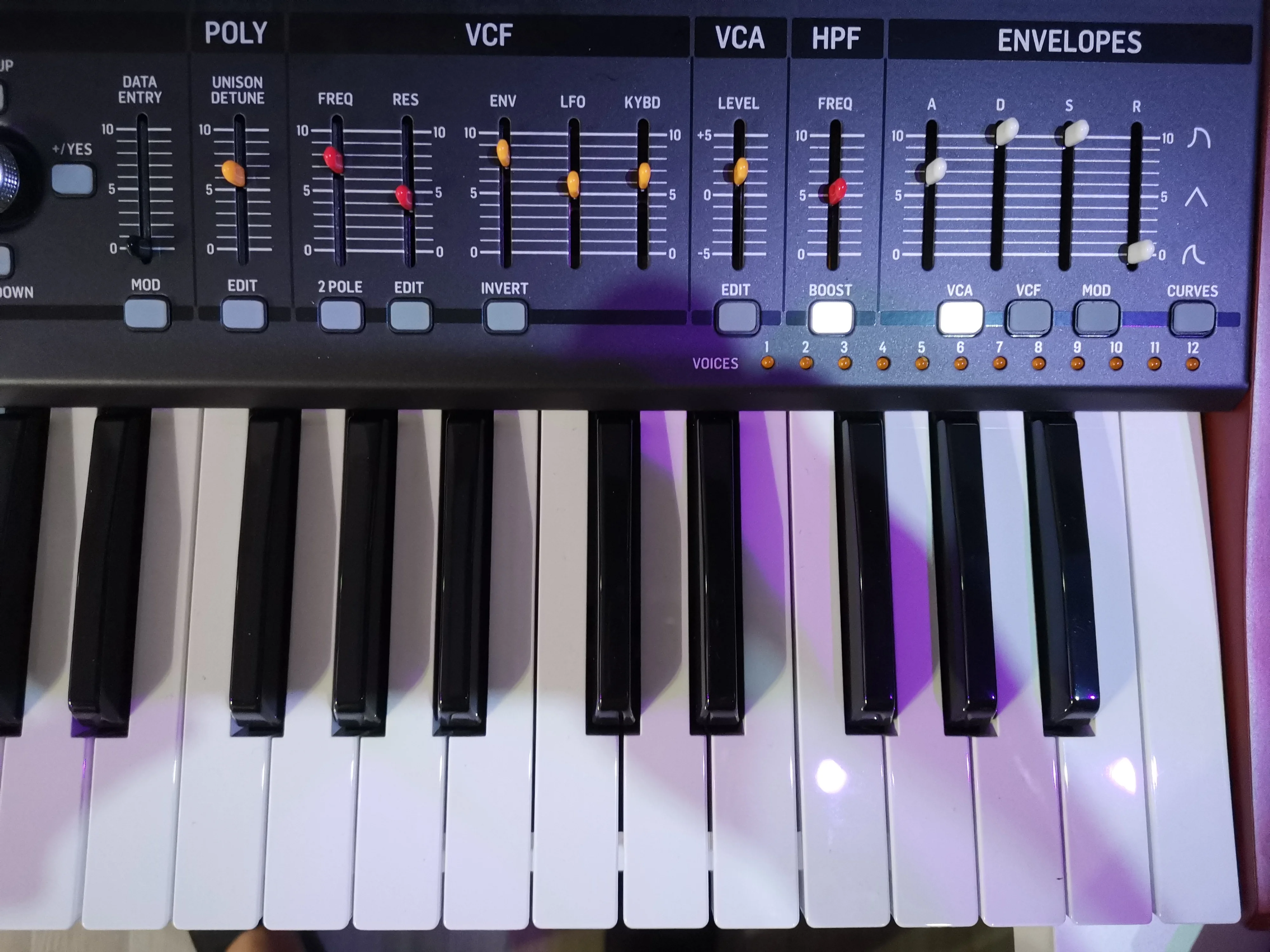

Da ich die Potikappen von meinem neuen Deepmind 12 absolut billig finde und die Dinger sogar locker waren und beim Schieben mich dieses minderwertige Klapperplastik nervt, habe ich alle Kappen abgezogen und ersetzt.
Jetzt macht der Deepmind Spaß und wirkt beim Schieben der Regler nicht mehr billig. Der ganze Synth ist topp verarbeitet, aber wieso man das mit den Kappen gemacht hatte ist mir schleierhaft.
War ich von den anderen Behringer Synths garnet gewohnt. Die sind alle mega verarbeitet.
Hier die Bilder
Frage.
Wie sieht es mit den Schiebereglern und Kappen beim Behringer Odyssey aus ?
Ich hab auch als erstes die faderkappen abgezogen: Die üben auf den fader-schlitten eine art zusätzliche hebelwirkung aus - das führt dann zum eindruck von "billig - weil wackelig" - sobald man die kappen abzieht, fällt das weg und die fader machen einen "schönen lauf" ;-)
Die gummi-kappen sehen im gesamtbild etwas verloren aus: Ich empfehle in richtung faderkappen für EQUALIZER zu forschen - die haben in der regel mehr volumen - sind aber meisst schmaler als die standard-fader-kappen ! ??
