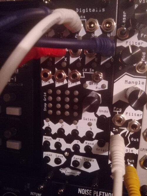

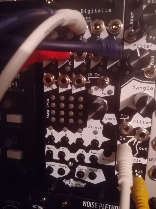

Mimetic Digitalis
Das Ding macht Spaß. Die vier Ausgänge und die Undo-Funktion gefallen mir sehr gut. Trigger mache ich mit dem SQ-1 oder Beatstep Pro. Ich wollte aber auch mal versuchen, das Clock-Signal als Trigger zu nehmen und CV dann an die jeweiligen Stimmen senden. Damit wäre das MD unabhängig von einem Sequencer. Wie macht ihr das? Für die Kiste werde ich mir auf jeden Fall einen Doepfer A-156 besorgen, da die Kiste doch sehr stark streut.

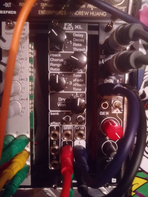

FX Aid XL
Klingt auch sehr gut, aber meinen Ghost finde ich viel besser. Der Ghost hat bessere Möglichkeiten zum Eingreifen, als dieses Modul. Damit hat mein Case nun zwei Ausgänge mit eigenem FX und ist somit wie ich mir das mal vorgestellt habe. Jetzt fehlt mir vermutlich nur noch ein Modul.........

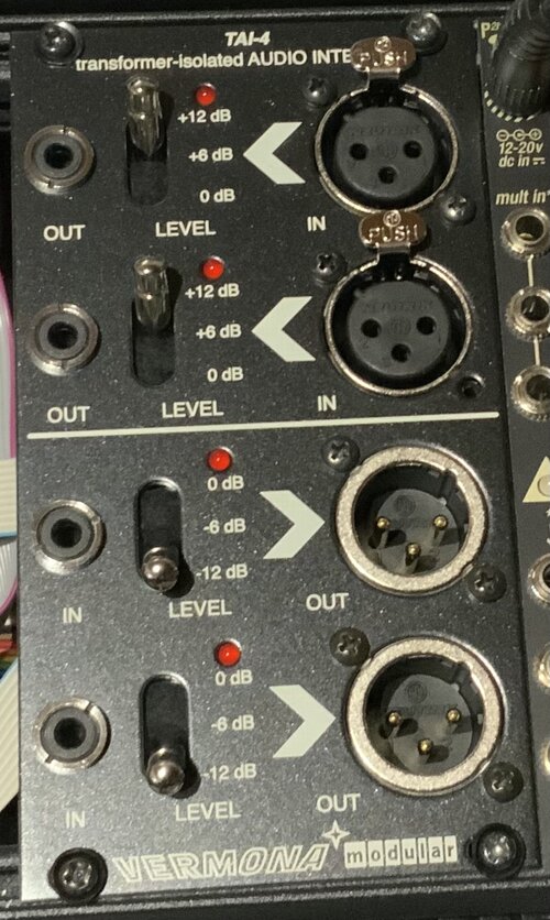

Das Teilchen dient primär dazu externe Synth mit Eurorack Effekten zu verbinden. Natürlich ist mit bekannt, dass günstigere Möglichkeiten existieren. Als alter Vermona Fanboy ist das aber meine Wahl.

Ich nutze das auch, sehr sehr gut. Man kann es heiß anfahren, Übertrager in beiden Richtungen. Also auch klanglich tolles Teil!

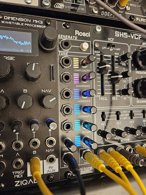

Rosci. Ein sehr druckvoller Lofi-digital Oszillator für schnellste Bedienung. Beinahe nochmals gekauft. Etsy. Sympatische Kleinstfirma.
Gibt günstigeres ja, aber Qualimäßig ist Vermona ganz weit oben, top Sound. Gerade wenn du damit wirklich live spielen willst oder hochqualitativ im Studio aufnehmen möchtest, hast du Rauschen oder Soundprobleme wirds garantiert nicht an dem Vermona liegen, das Ding ist super als Output.

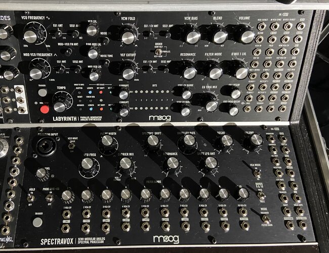

Moog Labyrinth + Spectravox
Huch, cool, hätte ich jetzt nicht gedacht (von dir), aber Spectravox? Hab ich übersprungen. Passt der dazu? Moog 60hp Reihe und so.
Hab da kein Klangbild dazu? Mag den Labyrinth. In der Kombination mit den Subharmonic als Grund. Hat man da im Stand ein Erfolgserlebniss, mit dem Spextravox?
Hatte nur mal in Richtung TipTop Buchla geschaut, aber da kämpfe ich extremst mit, da ich keine Ahnung von dem Buchla Ansatz habe. Da war ja auch nen Programmable Spectral Processor Model 296t.
Sorry voll Ahnungslos.... ;)
  • #864
Sorry voll Ahnungslos.... ;-)
Ich möchte den Spectravox überwiegend als Filterbank einsetzen, gehört eigentlich in jedes Modularsystem rein. Außerdem habe ich fast alle Vocoder verkauft, da kam der mir gerade recht.

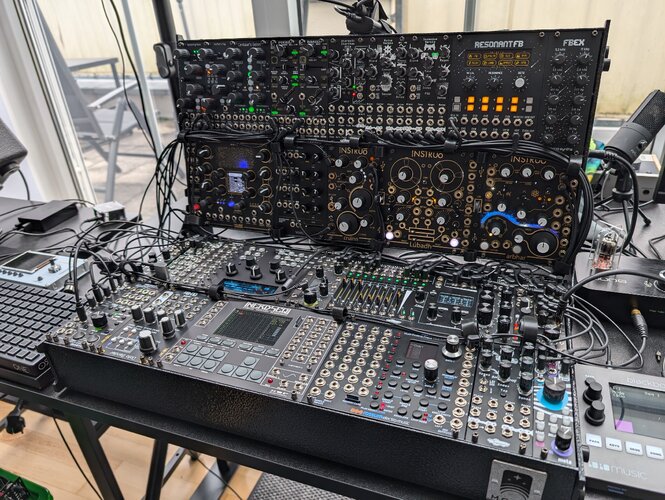

NerdSeq tracker workflow ausprobieren und Shakmats Mork Modules Black Panels eingebaut
