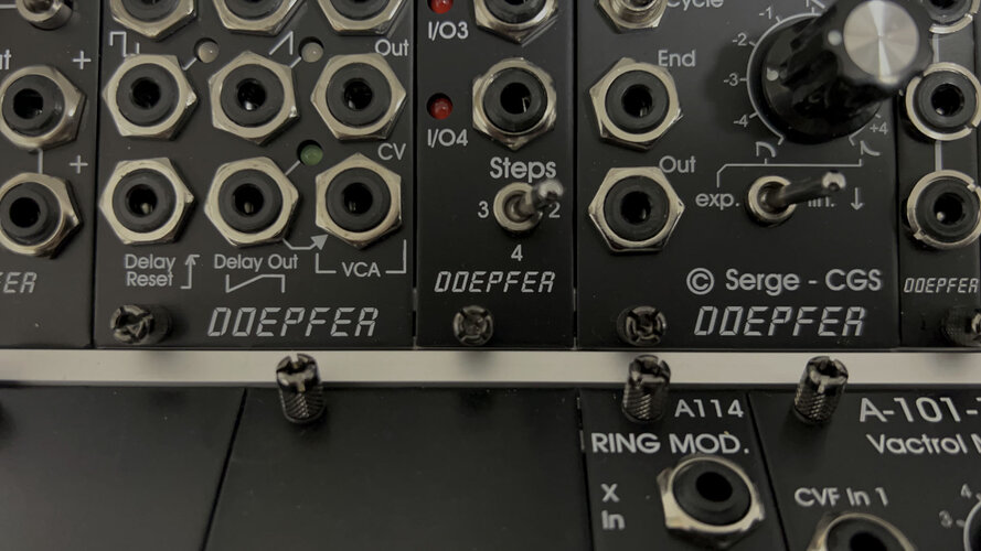

ja, das ist ja mein Case, wo es nicht geht, beide reinzuschrauben.
  • #1.112
Bin immer noch ein großer Verehrer der M3 X 6 DIN 7985. Geniale Teile, die endlich alle Nachteile der Knurlies überwunden haben!

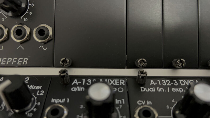

  • #1.115
Interessant, dass sich bei @Modie die im Knick befindlichen Knurlies nicht behindern. Bei meinem Monsterbase geht das nicht... Daher auf eine kürzliche Emfehlung hier im Forum heute die ALM-Rändelschrauben bekommen:
Moin zusammen:
ist ja krass - wofür doch so Bilder auch immer herangezogen werden können! 🙃
Unten ist die Verwendung von Knurlies problemlos möglich auch bei direkt gegenüberstehenden Modulen - ich habe nochmal 2 Detailbilder angehängt.
Wie es aussieht, wurde die Leiste im Case A-100PBK zwischen Modulreihen jedoch scheinbar verbreitert - warum auch immer.
Na denn: fröhliches Schrauben!
Der Modie.

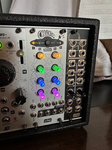

Damit das u-he CVilization nicht so allein ist, hat es jetzt ein Geschwisterchen bekommen:
M.i.a.u.: ProtoBuff3r, VEB Synthesewerk, Modie und 2 andere
  • #1.117
Ui - das ist cooles Futter! Ist im Paar sicher ein Wahnsinnsspaß beim Klangforschen! Und es ist ja fast Wochenende - bestimmt die passende Beschäftigung! 🙃

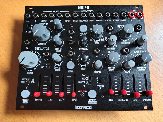

  • #1.118

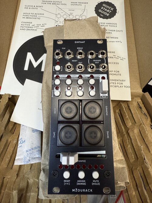

Ich gebe dem Oneiroi eine Chance...
Gerade heute eingetrudelt.
M.i.a.u.: ProtoBuff3r, KleinKlang, studio-kiel und 10 andere

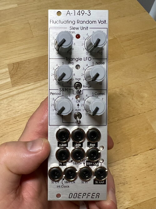

Brandneues von Doepfer soeben frisch eingetroffen:
M.i.a.u.: Feldrauschen, Thom, ProtoBuff3r und 11 andere

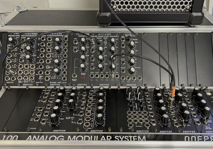

Derzeitig kämpfe ich noch mit meinem High-End VCO A-111-2, der auch absolut zufällig seine Tonlage bis über eine halbe Oktave ändert... Eine frühe Implementierung? 🙃
  • #1.123
Ist auf der "CV"-Busleitung vom Case evtl. eine Steuerspannung von einem anderen Modul? versuch mal, am A-111-2 den JP4 abzuziehen (unterbricht die CV-Steuerung über den Bus), ob der Fehler dann verschwindet.
Andreas
Hey Ihr Lieben:
Ui - Andreas: meine tiefe Verbeugung! Ganz ehrlich! Deine Seiten sind eine hervorragende Fundgrube, Dein Buch mehr als sehr hilfreich! Und die umfangreichere Doepfer Modul-Beschreibung! 👍
Bist Du mal irgendwann beim Stammtisch in MUC dabei? Ich geb’ ’n Bier aus! 🙃
Da wollte ich jetzt garnicht eintauchen in meinen Problemfall - daher unten schnell mal noch ein Bild vom Case zum Wimmer-Klang…
Der A-111-2 wird bei mir (zum einfachen Stimmen gegen „richtige“ analoge Instrumente) über den A-185-2 Precision Adder angesteuert, der schreibt CV auf den Bus. Aber ich hatte es auch mit und ohne den Jumper JP4 getestet: der ändert jedoch nur das Additionsverhalten der CV vom Bus zum CV-Eingang auf der Modul-Front (im Gegensatz zum Standard-VCO).
Testweise habe ich auch die Bus-Leitung vom Standard-VCO (der ja keine Probleme hat an der Position) in den High-End VCO gesteckt und den Standard-VCO aus dem Case entfernt: keine Änderung. Die Position im Rack habe ich auch mal getauscht, zwei Tage später nochmal probiert und auch die Patch-Kabel getauscht. Das scheint es alles nicht zu sein.
Tatsächlich ist der A-111-2 ganz neu aus Berlin - es sei denn, der hat da ewig gelegen oder ist ein alter Rückläufer mit defektem Poti… Ich bin ja noch nicht so lange beim Modular-Schrauben dabei.
Das „wimmernde“ Audio bleibt und habe ich Euch im Anhang beigelegt (falls das mit dem Hochladen klappt)...
Na, wenn das nicht "zum Heulen" ist! Hat fast schon was... Wie gesagt: da wurde nichts angefasst, das macht der VCO ganz von allein! Dem könnte man stundenlang lauschen... 🙃
Euch einen schönen Abend!
Der Modie.

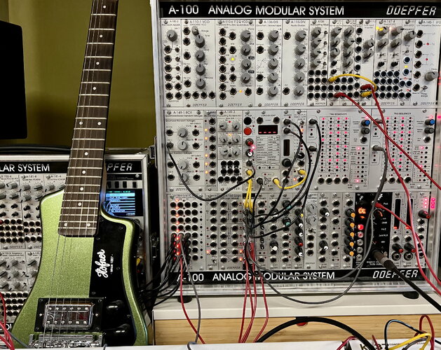

Ich weiß nicht genau, ob es jetzt hier noch gezeigt werden darf, aber unter anderem habe ich das Modul A-119-2 Dual Input/Amplifier zum Test für das SynMag da. Kann das hier rein oder muss das in den Thread mit Insider-Informationen zu Doepfer, @Moogulator?
Holger Zapf (neuer CEO von Doepfer) sagt in einem Sonic-State-Video, dass das Modul auch Piezos und Gitarren verstärken könnte und sich außerdem als Verzerrer eigne.
Für Gitarren-Pegel ist es dann doch ein bisschen schwach und man merkt im Vergleich mit dem Expert Sleepers Little Mikey sofort, dass es keine Hi-Z-Impedanz hat. Geht man aber mit einer E-Gitarre in das Little Mikey und von dort dann in das voll aufgerissene A-119-2, bekommt man eine herrliche Transistor-Zerre irgendwo zwischen Distortion und Fuzz. Kennt Ihr den Sound auf der Single-Version von "Revolution" der Beatles? Genau so klingt meine Höfner Shorty über diese Modul-Kombination. Hängt man dann das A-105-2 SSI-Filter dahinter, wird der Sound "gefälliger". Schade eigentlich, dass Doepfer keine Recording-Amps für E-Gitarre baut. Die erforderlichen Modul-Komponenten wären vorhanden :) ...

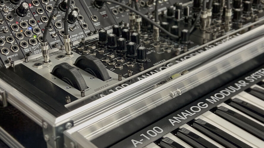

Moin:
da gibt es wieder (seit gestern Nacht) ein neues altes Modul: das Doepfer Wheels A-174-2. Hier eingebaut im Case A-100PBK. Beide Wheels lassen sich konfigurieren für bipolare Steuerspannungen oder rein positiv, zusätzlich lässt sich ein breiteres Nullniveau (Plateau) um 0 Volt für eine sichere Nullstellung einstellen.
Die Feder am linken Controler ist für mein Empfinden etwas stramm, auch sind die Wheels direkt auf dem Poti montiert und haben keine durchgeführte Achse mit beidseitiger Lagerung: Dadurch ist das Stellgefühl ganz leicht "schwammig". Dennoch: für mich ein echter Zugewinn!
Wichtig: Links benötigt das Modul 2TE Platz, da das linke Poti hier innen über die Frontplatte nach links heraussteht. Alternativ möchte ich noch mit einem Sackloch-Bohrer das Holz an der Stelle im Case erweitern, um den Platz wieder einzusparen.

  • #1.136
Wenn man die Hand zum "Wheelen" nicht an der Rack-Kante abstützen muss, dann kann man z.B. einen A-163 VC Frequency Divider (leider nur noch gebraucht erhältlich) direkt links daneben einbauen, wahrscheinlich auch einen A-110-1 VCO (nicht selbst ausprobiert). Ansonsten genügt auch schon eine 1TE-Blindplatte (yeah!)

  • #1.137
Alternativ kannst Du direkt daneben auch ein Modul einbauen, das an der Stelle nichts verbaut hat. Zum Beispiel der A-146 LFO2 passt!

  • #1.138
So, weitermachen mit neuen Modulen! :phat:
Andreas
👍 Ich bin doch ein alter Kerl (zwar kein "alter Hase" in Bezug auf Modular) - und muss mich natürlich abstützen... 🙃
Aber ich bevorzuge tatsächlich, dass die Wheels links frei sind - wie typischerweise in Synthesizern. Daher werde ich das Case dort ausfräsen, denke ich... Bilder kommen dann noch.

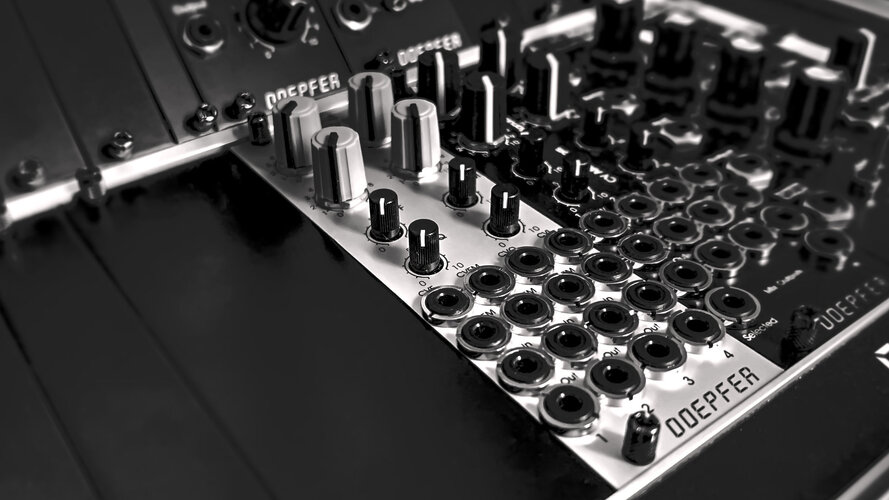

  • #1.139
Und schon geht's weiter Richtung Polyphonie im Case! 🙃
Nach dem Doepfer Quad VCA Mixer (weiter oben) zog heute das zweite Poly-Modul ein: Doepfer Quad Poly VCF (A-105-4). Basierend auf dem SSI2144 ein „true open loop“ Design: Damit ebenso eine Flankensteilheit von 24 dB wie beim klassichen Moog, jedoch ist der Klang deutlich fetter, der Bass wird hier nicht zugeschnürt. Und knackige klare Resonanzen sind möglich!
Für Poly fehlen nun also noch die vier VCOs - Platz habe ich links neben dem Filter gelassen (schade, dass es das nur in "Silber" gibt). Die Ansteuerung des Poly VCA soll anstelle mittels separater Poly ADSRs über meine Eigenentwicklung im Multi-Sequenzer-Trigger erfolgen: das wird deutlich schlanker und flexibler. Dazu irgendwann später mal mehr...
Euch eine gute Nacht - ich patche noch ein bisschen rum... 😉
