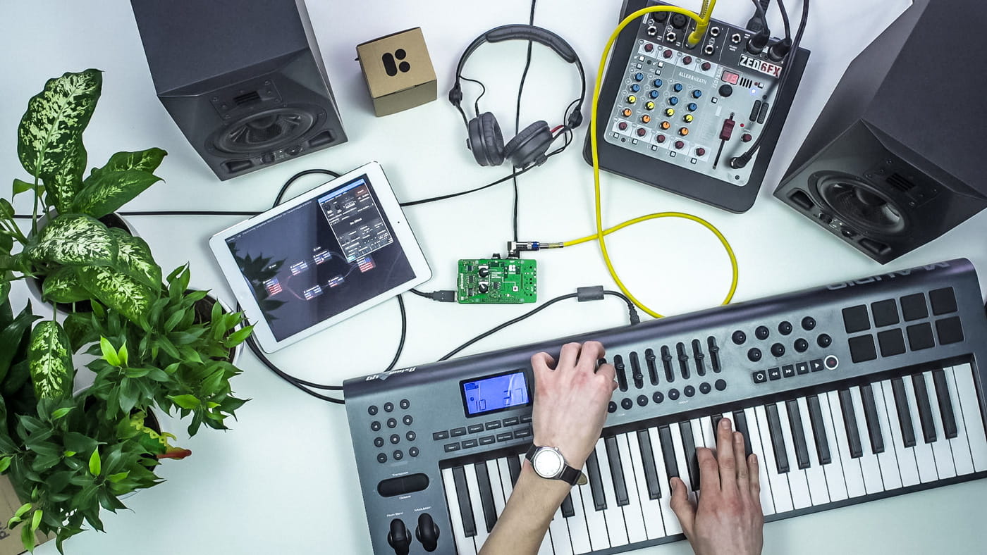

Keine Ahnung, aber laut
Plug a USB Hub and expand your setup.
How far will you go? We've tried it with 16 different controllers at the same time. Seriously, who needs more than 16 MIDI controllers?
sollte es möglich sein, auch mit Instrumenten. IMHO Die verwenden glaube ich

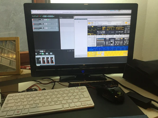

Erfahrungsbericht:
Ich hatte mir vor einiger Zeit nen alten Laptop nur fuer Renoise / Reaper zugelegt.
Weil mich aber das luefter-Rauschen nervte kam jetzt der Raspberry Pi 400 (mit 4GB RAM).
Da bemerkte ich dass dieses Modell leider keinen Headphone-Ausgang mehr on Bord hat.
Als workaround habe ich mir so ein kleines Adapter-USB-Audio interface Kabel bestellt (7 Euro), fuer Unterwegs reicht das. Stationaer habe ich aber auch ein richtiges Audio Interface im Betrieb.
https://www.amazon.de/-/en/gp/product/B08LNHKCBH/ref=ppx_yo_dt_b_asin_title_o01_s00?ie=UTF8&th=1
Ausserdem nur 3 USB ports statt 4. Mir fehlt noch ein USB hub, bluetooth Maus und ein portabler HD screen.
Die Performance der Audio-Apps hat mich durchweg positiv ueberrascht. Ich muss aber dazu sagen dass ich ausser multi-track recording mit Reaper (und USB 2.0 Audio Interface) noch keine Grossartigen Projekte mit dem setup gemacht habe.
Fuer die Arbeit habe ich auch Video-Meetings mit Microsoft Teams im Browser versucht das geht so gerade aber hakelt ziemlich.
Reaper und Renoise laufen also schonmal fluessig und reibungslos.
Heute habe dann mal Surge XT und Cardinal (VCV rack port) ausprobiert.
Surge XT muss von hand kompiliert werden, ging aber ohne Probleme und dauert ca. 10 minuten. Man folgt einfach nur diesen Instruktionen:
Zu beginn konnte ich das vst3 plugin nicht laden, es lag daran dass mir nicht klar war dass man das ganze *.vst3 directory nach ~/.vst3 kopieren muss und nicht nur das .so file.
Jetzt kann ich das in Renoise oder Reaper laden.
Cardinal (VCV Rack) kann man einfach hier herunterladen:
Es gibt zwar viele plugins nicht fuer den RPI4, aber ich bin mega froh Surge XT zu haben und denke da werde ich auch mal geld spenden gehen wenn das moeglich ist, sehr geil.
Ich hatte auch nochmal nach Vitalium geschaut, habe mich dann aber daran erinnert dass die GUI nur mit OpenGL 3.0+ laeuft, die raspi kann aber wohl nur OpenGL ES 2.1.
Da habe ich aufgehoert weiter zu forschen.
Sunvox waere vielleicht sonst noch interessant, aber ich glaube das werden mir schon zu viele apps - eigentlich bin ich mit der Reaper, Renoise, Surge combo schon gut bedient.
