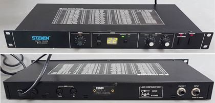

Bei mir ist dieser Tage die Rackversion ins Studio eingezogen, die unter dem Namen STEVEN PDR-3500 Digital Reverb oder auch dem Label Phonic verkauft wurde. Diemal mit eingebautem Netzteil und Klinkenbuchsen, allerdings als Stereo-Buchsen ausgeführt.
So sieht das gute Stück dann aus:
Heute ausprobiert und für 2 Stunden das Grinsen nicht mehr aus dem Gesicht bekommen. Der Hall scheint zwar nicht moduliert zu sein, ein starrer Sinus bleibt verhallt weiterhin recht starr, aber bei Synthesizer-Signalen mischt sich alles klanglich sehr fein.
