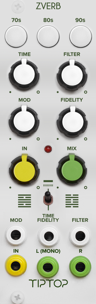

TipTop Audio ZVERB, ECHOZ, Z5000 sind z.B. für Line Level ausgelegt. Ungewöhnlich für Eurorack.

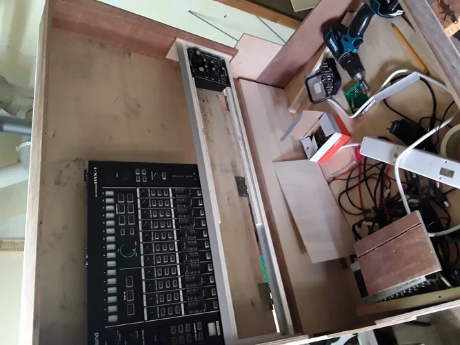

Danke für die schnellen Antworten . Da habe ich gleich was zum recherchieren. @noir das ganze soll auch in ein Live-Set kommen, praktisch auf zwei drei Kisten verteilt (alles was dazugehört)
Hier ist auch schonmal ein Bild von der großen Kiste.
die module machen doch (fast) keinen Sinn mehr nachdem es das FXaid gibt, ne ?
(Delay, Reverb usw. )
dann mal das FXaid von happy nerding angucken. gibts in zwei versionen.

Die Tiptop Effekte sind mir vorallen wegen dieser Demo in Erinnerung geblieben:
https://m.youtube.com/watch?v=12YuMU-uTis
Sagt jetzt wenig über deren Qualitäten als typische Send Effekte aus und ich wollte sie auch eigentlich nur erwähnen, weil man direkt aus nem Mixer reingehen kann.

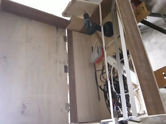

@Thereminchen , so praktisch wie die Multieffektgeräte manchmal auch sind wird das für meinen Zweck zu sperrig und ich denke mit einem modularem Effektrack ist es platzsparender und flexibler.
Hier mal der aktuelle Stand des Gehäuses.

würde nie mit 90° Winkeln fahren !
wie z.bsp. beim rackbrute bild.
und das DIY case vom OP sieht auch nach 90° aus.
( ist mir nicht ganz klar wo da überall rails reinkommen.
auch sehe ich gar keine rails. Holzleisten würde ich für euro strikte ausschliessen für alles was sagen wir mehr als 30-40cm breite hat, 3U.
Wenn du das geld für rails nicht hast, dann hast du zu wenig um eurarack anzugehen. Meine Meinung dazu.
gibts btw. in DE direkt bei Gie-Tec ) irgendwie um die 15€ oder so der meter, um die 18€ eloxiert ( also verdopplen für eine teihe module)
hab mein (voll DIY) rack, mit skiff davor, erst vor kurzem, -war sehr aufwändig das zu machen-, umgebaut.
ist ein unterschied wie tag und nacht.
Mann, es macht jetzt soviel mehr spass das ganze zu patchen.
vorher hatte es ne ganze Reihe die ich gar nicht anfassen mochte,
und das skiff wirkte wie was eigenes. (DAs rack selbst war sonst alles senkrecht)
auch: komplett senkrecht würe ich nie mehr wollen unterhalb von Brust höhe !
( ja, ich kömpfe auch übelst mit platzproblemen.....trotzdem)
@siebenachtel ,die Winkel werden noch variabel einstellbar und die Holzleisten sind Platzhalter für den Bau. Vom Platz her werden es etwa 160te /3U,das wird mir reichen .Der Rest ist für Mixer, Synths, Midi Krams, Stromversorgung usw. Es soll sozusagen meine "Bumskiste "(nicht falsch verstehen) werden.
Die Tiptop FX sind teilweise qualitativ sehr sehr gut. Das ZVerb kann mit sehr hochwertigen Reverbs mithalten und finde ich das beste der drei. Dann EchoZ.

Wieviel zahlst Du Deinen Roadies? Ich mach seit 15 Jahren Musik auf der Bühne, und eines habe ich gelernt: alles was größer als ein Flugzeughandgepäckkoffer und schwerer als 8kg ist, verfluchst Du nach dem ersten Gig. Das was ich auf dem Bild sehe, ist völlig untauglich für eine Bühnensituation.

@fanwander ,ja die Größe ist schon grenzwertig (80x50x25 cm) und das Gewicht aktuell etwa 7-10kg ohne Technik. Ich hätte es auch gerne leichter und kleiner, aber um einen Anfang zu haben habe ich es erstmal auf die für mich vertretbare maximale Größe gemacht. Kleiner machen oder Teilen kann ich es bei Bedarf ja auch noch. Mal schauen wie es wird. Zurück zum Thema, nutzt ihr in Verbindung mit den Eurorackeffekten sogenannte Performance Mixer für die Audiosignale?
