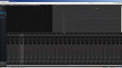

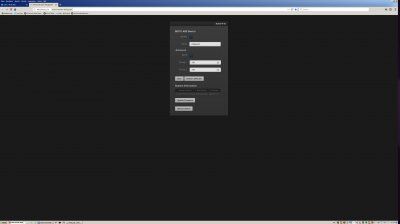

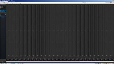

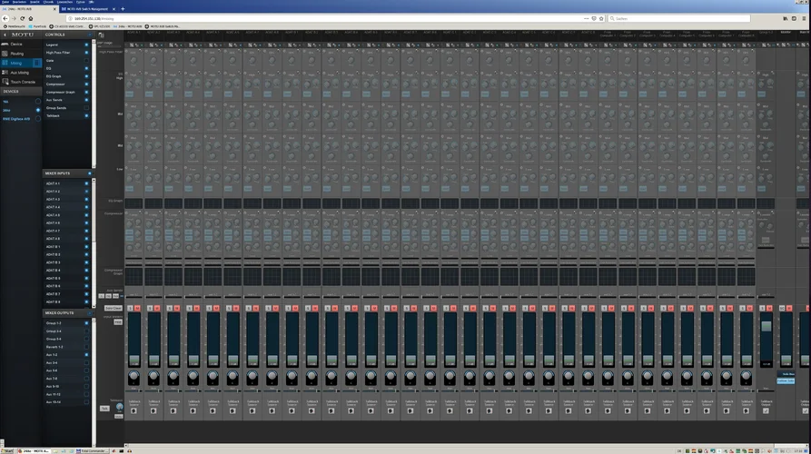

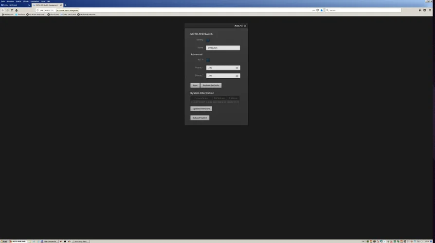

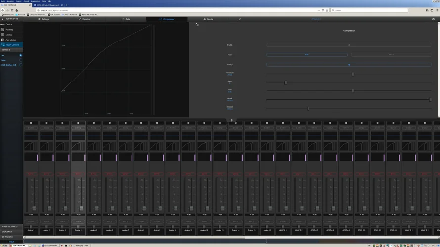

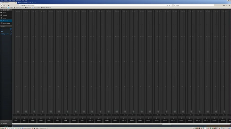

Ich habe nochmal ein paar Screenshots unter Win7 gemacht, das läuft wieder, hab mir nämlich den Dualbootloader zerschossen, Win10 reiche ich noch nach, geht noch nicht! :D
Hier seht ihr aber nochmal die anderen Menus,man kann aber nichts machen,ist von der Skalierung so fest und der Auxmixer ist ja sogar oversized oder soll das so sein?
So der Witz mit dem IE11 geht das alles gar nicht, da kommt nur der Ladebalken!
Was mich noch etwas stört, sind hier die ewigen Ladezeiten, wenn man den Mixer oder Touchdingens anklickt, hier dauerts 6-8 Sekunden eh das reingeladen ist. Wäre für mich im normalen Alltag ansich indiskutabel, wenn man da mit arbeiten würde, wird aber erstmal eh nicht genutzt da nur als I/O Mode momentan.
Browser, aktueller Firefox!

Kurze Rückmeldung, also unter Windows 10 das gleiche, wenn ich natürlich die Systemskalierung auf empfohlene 150% mache bei UHD wird es größer,würde bei WIn7 ja auch gehen.
Die Performance ist die gleiche vom Mixer laden also 6-8 Sekunden.
IE11 geht auch nicht unter Win10, also das wird ja wohl nicht unterstützt von Motu?
Edge Browser geht aber, mit der gleichen Performance.
Wie gesagt, man kann ja nur im Browser zoomen oder skalieren, wenn man sonst seine Windowsskalierung nicht komplett ändern will und ja für sich fest hat.
Ist aber dann der Nachteil,weil wird ja nicht gespeichert, also müsste man ja wenn dies jedesmal machen, beim Aufruf der Motuapp!
  • #185
Das sollte mal an Motu bzw auch Klemm als Fehler gemeldet werden.
Die Ladezeiten vermeidest Du, wenn Du Dir die verschiedenen Bereiche auf Tabs legst, die werden ja oben angezeigt, also zB #device, #mixing etc. ich hab mir für beide Interfaces da feste Tabsets gemacht.

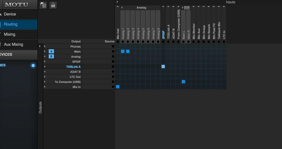

Grad bisl neben der Spur!
Möchte grad alle analog ins auf den Master-out Routen!
Allerdings geht das nicht! Gehen nur 2 Kanäle!
Nur analog 1 und 2
Mmmh...

So siehts aus. Handbuch lesen, Videos schauen, Thread lesen und auf meine Screenshots im Thread gucken
Wenn man das Grundprinzip nicht verstanden hat, hilft wüstes Rumprobieren rein garnichts.

Ich sehe das auf den kleinen Bild gerade kaum, bist du im falschen Modus oder was?
  • #191
Nein. Er hat das Interface nicht korrekt eingerichtet, sieht man am Mix in, der kein Dreieck zum Ausklappen hat. Vergleiche das mal mit meinen Screenshots weiter vorne.
Es gibt ja beim Einrichten ein Fenster, in dem man nach dem Modus gefragt wird, und wer dort "Interface" einstellt, der bekommt keinen internen Mixerkanäle.
Daher beim Einrichten immer "Interface & Mixer" auswählen.
