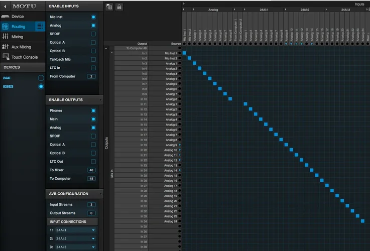

@Danke erstmal :)
der interne Mixer des 24Ai wird nicht gebraucht und die Kanäle können auf 0 gesetzt werden
Hab ich jetzt getan
nur der Mixer des 828ES wird benutzt, dazu werden alle 3 AVB Streams auf den internen Mixer des 828ES gelegt, das dient rein zum Monitoring
Das hatte ich ja schon gemacht gehabt
alle Kanäle beider Interfaces werden zum Computer geroutet
Aber da das 24ai per Streams ans 828es geschickt wird, muss ich ja nur noch beim Routing des 828es die Kanäle des 24ai (die nun hier auftauchen) zum Cmputer schicken. Das war ja zuvor auch schon korrekt.
Beim Analog 13 ist der Pan-und Masterregler ausgegraut, was bedeutet, daß Du ihn nicht auf den Main Mix gelegt hast, was aber im 828ES geschehen muß. Da fehlt also eine Verbindung im Routing, denn Signale kommen ja an, weil das Routing im 24Ai stimmt.
Hmm, das raff ich nicht. Ich habe doch den Kanal 13 (nun 15) doch genausom behandelt und geroutet wie alle anderen des 24ai. Ich check das nicht.
Ich lese mich später (ich hoffe ich finde heute noch die Zeit) nochmal rein und gucke dann. Falls ich es dann immer noch nicht raffe und alles zweimal gelesen habe, dann melde ich mich nochmal.
Tut mir Leid wenn ich den Thread so mit meinen Snapshots voll klatsche.

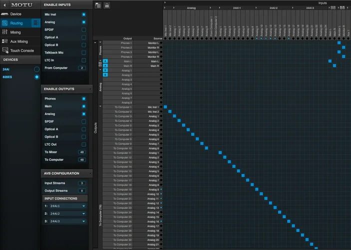

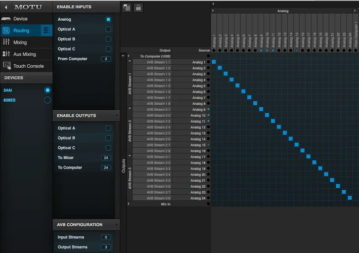

Danke Dir. Ja das habe ich jetzt getan. Kann ja nochmal Bildchen posten:
Edit: Habe nun nochmal alles über Routing hier gelesen. Danke erstmal für die große Mühe an den Thread-Ersteller :) Leider erkenne ich die Schriftzüge auf den Fotos kaum, da die Auflösung zu gering ist (und meine Augen zu schlecht?). Und irgendwie verwirrt mich das alles eher noch mehr, weil es sich um ein komplexeres Routing handelt und die Kanäle auch schon umbenannt sind. Wichtig ist ja, dass ich das Grundprinzip raffe, dann benötige ich wahrscheinlich auch keine Beispiele. Und während ich gedacht hab, ich hätte es nun kapiert, scheint ja dennoch irgendwas falsch zu sein. Bin bissen überfordert :(
Ich lese nochmal in die Anleitung rein, falls später Zeit vorhanden ist.
Falls bis dahin jemand mein Routing überprüfen kann, oder eine Idee hat, was ich falsch mache, oder ein ähnlich simples Setup wie ich hat und dies mal posten will (in lesbarer Auflösung), wäre ich sehr, sehr dankbar :)
Vielleicht komme ich ja doch noch zum Muckemachen in den Weihnachtstagen. Wäre schade, wenn ich mir das versemmel.

  • #244
Ja. Das sieht doch gleich viel aufgeräumter aus.
Ich würde nur noch die 48 auf die tatsächlich benötigten Kanäle reduzieren. Dann ist es perfekt ;-)
Und der eine Kanal macht noch immer Zicken?
Seltsam.
Da bin ich dann wohl raus.
  • #245
Ja, das wollte ich noch machen. Allerdings ist es, wenn man solch ein Routing-Presst einrichtet, irgendwie jedesmal anders, wo sich die Kanäle befinden. Zuvor waren zwischen den 10 Kanälen des 828es und den 24 des 24ai zwei Kanäle, die ich sogar im Mixer deaktiviert hatte. Wenn ich aber die Kanalzahl auf das reduzierte, was ich tatsächlich verwendete, dann fehlten hinten zwei vom 24ai, weil der dann von hinten abzieht. Ich fand nicht heraus, wie man das so sortiert, wie man will. Per drag & drop geht ja auch nicht. Aber das ist nebensächlich und es kommt anscheinend drauf an in welcher Reihenfolge man das Preset aufbaut.
Ja, leider ja :( Jetzt ist es Kanal 15, nachdem ich ein neues Preset erstellt habe. Leider mit dem gleichen Problem. Bin auch ratlos :(

Hm, das klingt so als wäre da was faul. Firmware ist aktuell?
Ich würde das 24Ai mal auf Werkseinstellungen zurücksetzen (geht am Gerät selbst) und dann nochmal neu machen.
Muß doch hinzubekommen sein.
ansonsten mal ne Mail an Motu(at)klemmhotline.de schreiben.

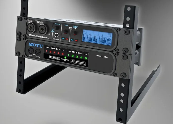

Hat jemand einen Tipp wo ich einen solchen Ständer / Stand herbekomme? Danke

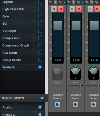

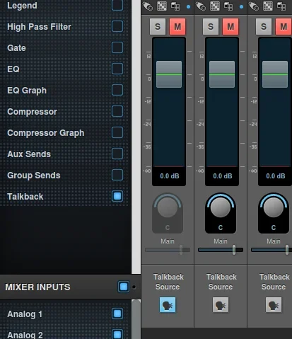

  • #263
Normalerweise wird ein Kanal nur dann ausgegraut, wenn für ihn Talkback aktiviert ist. Also überprüfe mal deine Talkbackkonfiguration.Bildschirmfoto vom 2020-01-09 23-02-28.webp
  • #265
Dem internen Motumixer ist es ziemlich egal ob die Hardware eine dedizierte Tackbacksektion besitzt.
Man kann jeden Mixereingang als Talkbackquelle setzen und jeden Mixerausgang (Aux/Group/Mainmix) als Talkback Ziel.
Ich denke dass bei Astrokraut einfach der entsprechende Kanal als Tackbackquelle aktiviert ist.

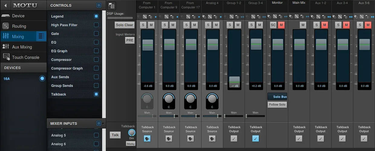

Doch, er hat nur die Talkbackkonfguration nicht eingeblendet.
Hier mal Talkback for Dummies:
Um Talkback zu benutzen muss man links bei den Controls "Legend" und "Talkback" aktivieren.
Man setzt dann "Talkback Source" und "Talkback Output" und stellt sicher dass die beiden Kanäle nicht gemutet sind.
Drückt man jetzt auf "Talk" wird Talkback Source auf Talkback Output ausgegeben solange man die Maustaste gedrückt hält.
Will man die Talktaste nicht gedrückt halten müssen, setzt man "sticky". Dann schaltet ein Klick auf "Talk" die Weiterleitung ein
und ein erneuter Klick wieder aus.
Das funktioniert mit allen Motu AVB Interfaces (wie man bei "Devices" sieht ist der Screenshot von meinem 16A)

  • #269
Der "Talkback" Knötzel unter Controls dient doch nur dazu die Talkbackkonfiguration im Browserfenster ein-/auszublenden.
Er sagt nichts darüber aus, ob ein Kanal als Talkbacksource ausgewählt ist oder nicht.
Astrokraut hat also 2 Möglichkeiten:
1. Er schickt das Gerät an Klemm und wartet ein paar Wochen
2. Er blendet die Talkbacksektion mit dem "Talkback"-Knötzel ein und schaut nach ob der Kanal, der ausgegraut ist, als Tackback Source gesetzt ist. Ist dem nicht so, dann goto 1.

Yipppieeeeeee :))))) DANKE DRUMFIX UND EUCH ALLEN!!!
Ich konnte es ja nicht glauben, da ich die Talkback-Funktion von vornherein deaktiviert hatte und niemals offen hatte oder konfiguriert hatte. Außerdem hatte ich ja das gesamte Preset nochmals neu gestaltet und nachdem ich dies getan hatte war auf einmal Kanal 15 betroffen. zuvor war es ja (wie schon früher beschrieben) Kanal 13. Das ist schon sehr merkwürdig. Als ich jetzt mal Talkback aktivierte, schien es auch weiterhin nicht das von Drumfix gedachte Problem zu sein, denn alle Talkbackbuttons waren grau und leuchteten NICHT blau. Daher schloß ich alles wieder und wollte schon schreiben, dass sich Drumfix leider irrt. Aber dann öffnete ich das Ganze nochmal und klickte trotzdem einfach mal ins Talkback-Fenster der Spur, also so als wenn ich Talkback für die Spur aktivieren wollte. Und siehe da, nach erneutem Deaktivieren verschwand auf einmal das ergraute und nun sollte Kanal 15 auch zu hören sein.
Wahrscheinlich hat der Herr von Klemm-Music das auch nur kurz optisch geprüft, ohne das Talkback der Spur einfach mal zu aktivieren und dann wieder zu deaktivieren. Scheinbar war es ein Bug??? Was mich wundert ist, wie der bestehen bleiben konnte, selbst als ich ein neues Preset von Grund auf anlegte, für welches ich diesmal sogar ein neues Start-Template wählte. Komisch, komisch, aber so ist meine kleine Welt: Immer eine Spur fern der Norm. Vielleicht ja auch mal im Positiven, haha :D
