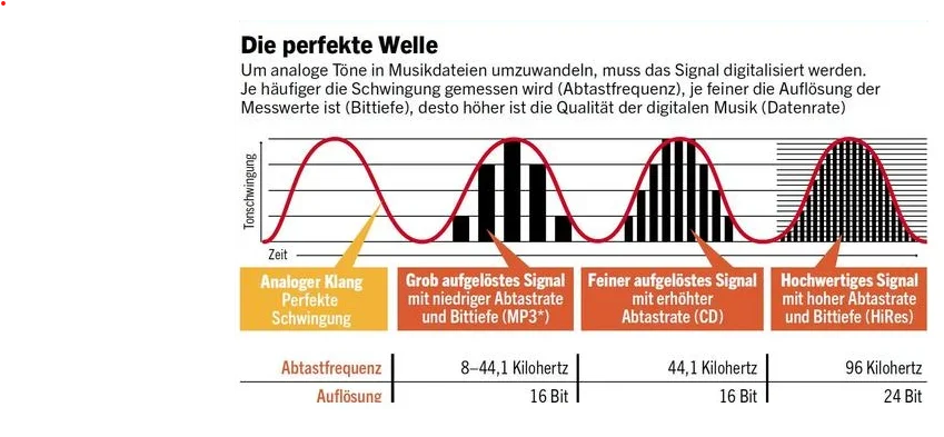

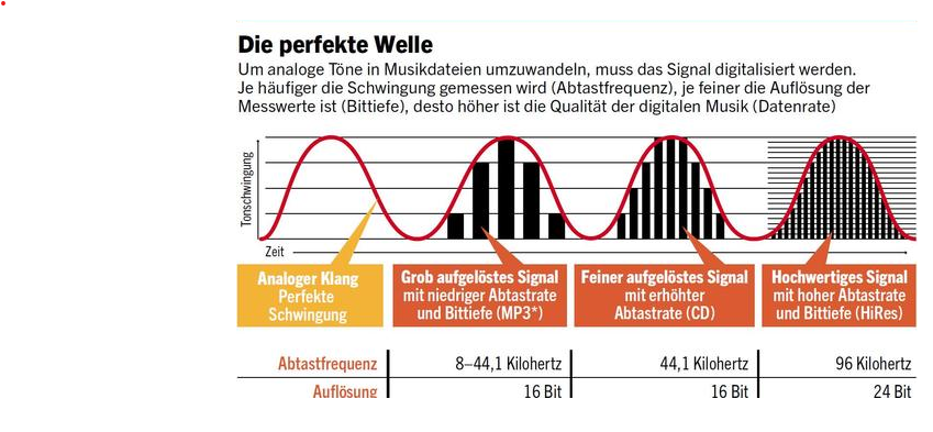

ich denke eher das Gegenteil. S.u.
Das Bild stellt einen Sachverhalt vereinfacht dar, ist aber irreführend, weil hier ein Sinus abgebildet ist, statt einer komplexeren Form. Der reine Sinus kann eben schon aus sehr wenigen Werten perfekt rekonstruiert werden, bei der Wandlung. Das ist ja das, was bei der Wandlung passiert, aus den Werten werden wieder Kurven.
Davon abgesehen reden wir ja von hoch aufgelöstem Audiomaterial.
  • #30
Es gibt auch irgendwo Bilder wo man sieht dass selbst ein 8 Bit Sinus total sauber am Ausgang aussieht, nix mit Treppchen oder sowas. Bei 24Bit möchte ich den sehen der raus hört ob das ein digitaler oder analoger Sinus ist.
