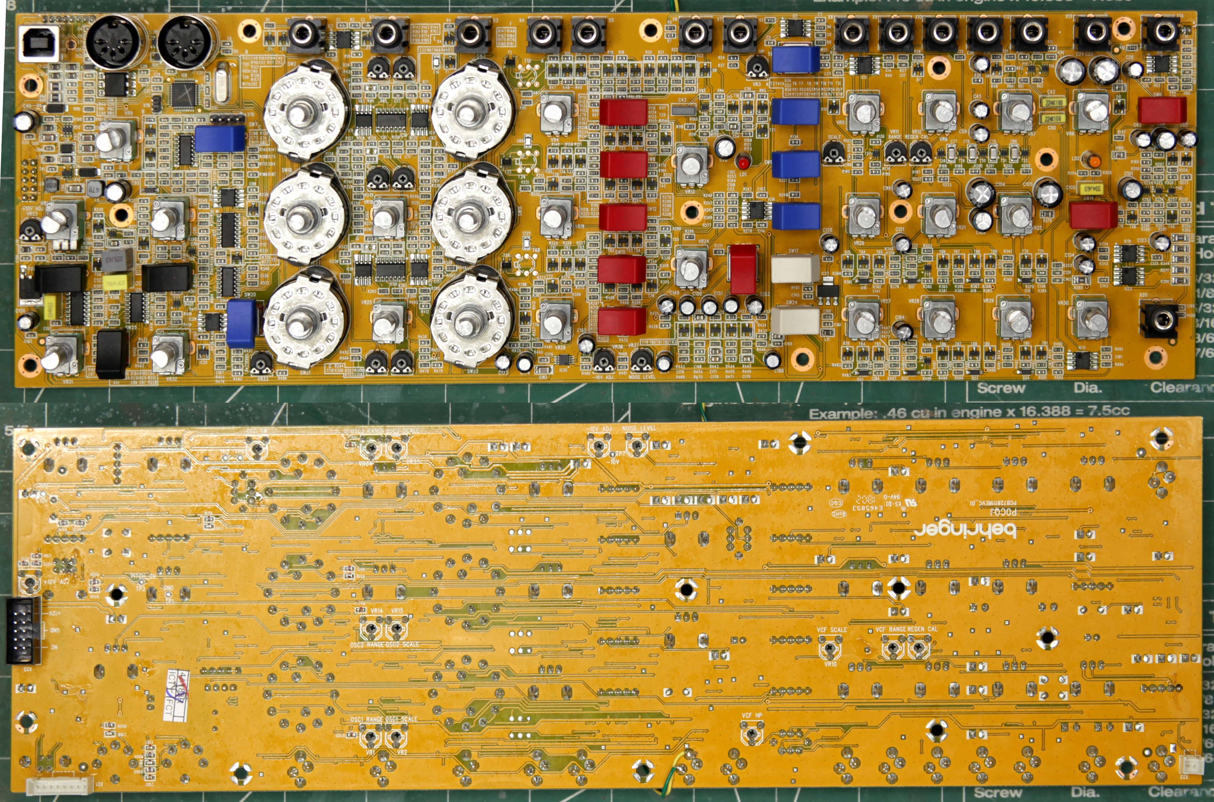

Moog* hat die 2te Board Revision des Originals zum Vorbild des Reissues genommen. Der bei Gearslutz verlinkte Schaltplan entspricht dieser Version in weiten Teilen. Die uA726 Version ist dann die letzte Version vom original Minimoog gewesen.
@andreas
Inwieweit weicht die nun ausgelieferte Version vom Schaltplan ab? Weiter vorne im Thread konnten wir jedenfalls die verschiedenen Trimmer schon identifizieren und einige User konnten auch erfolgreich noch den alten Unterlagen vom Original das Behringer* Model D nachkalibrieren.
Nachtrag:
Hier ein Blick auf die Platine:
Ansehen: https://www.reddit.com/r/synthesizers/comments/7z2n6b/behringer_model_d_circuit_board_high_res/
  • #2.076
z.B. fehlen auf dem Board die gemeinsame CV-in und Gatebuchse, die im Schaltplan aber so eingezeichnet sind. Wenn ich das richtig sehe, sind auf dem Board die CV-in additional und Gate für die EGs getrennt.
Desweiteren fehlen auf dem Board die VCA-Balance-Trimmer, hab sie jedenfalls bis jetzt nicht entdeckt...
Auch fehlen die VCO-high-Tracking-Trimmer.
Ansonsten sind natürlich die Wichtigsten Trimmer für eine saubere 1V/Oktave Charakteristik für VCOs und VCF da. Somit kann das Teil sauber nachjustiert werden...
Weiter habe ich noch nicht verglichen. Das kann ich aus zeitgründen erst im August.
Das Wichtigsten für mich wären ein sauber klingendesw symmetrisches Rechteck, größerer VCF-Range, damit das Filter sauber schließt (sowohl im LP als auch HP) und saubere Erdung der VCO-Modulation, wenn man VCO-Modulation einschaltet, das Mod-Poti aber auf Linksanschlag ist, höre ich trotzdem eine leichte FM. Ist der Schalter Off, stehen die VCOs sauber da.
Und es gibt ja hier wünsche nach SYNC und getrennter/additionaler VCO2-Ansteuerung (damit SYNC sinvoll wird)

Sehr löblich: die USB-Schirmung ist nur mit dem Kragen der beiden MIDI Buchsen verbunden, nicht aber mit der Masse vom Audio oder der Patchbuchsen.
USB sollte daher ohne Nebengeräusche nutzbar sein.
