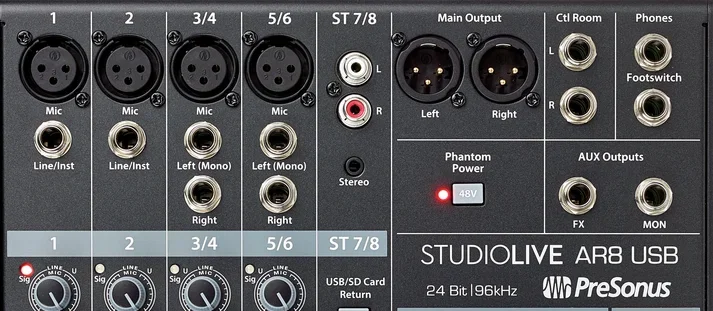

nein bloß nicht
die Line/Inst Eingänge sind Mono
verbinde doch die Stereo(L&R)-Ausgänge deiner Synths mit den entsprechenden Stereo-Ins (3/4,5/6 da im Bild) - L in L und R in R
wenn dir Mono reicht , dann benutzt du ein Kabel z.B. vom L out in den Line/Inst
OK, wenn das mit dem YY-Kabel so gemeint war, dass L/R-OUT auf einen IN gehen, dann vergiss meinen Rat.
Ich meinte selbstverständlich L-OUT in IN-1 und R-OUT in IN-2, jeweils dann selbstverständlich hart L + R pannen.
