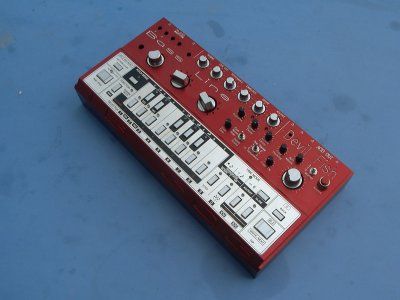

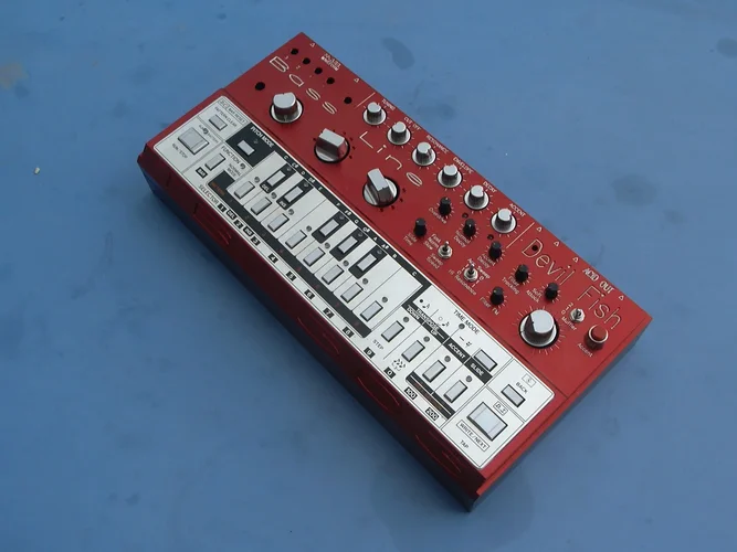

Und hier noch einmal mit "Füllung".
  • #158
Ist sicher robust, aber optisch ist das garnicht meins. Eine 303 in Chrom wär doch was : D
