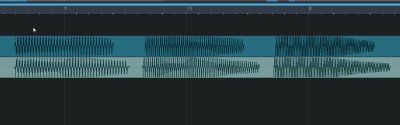

Ok, lfo2k investigativ:
Aus dem obigen Videobeispiel wie von mir gepostet, die 303 fängt ganz am Anfang des Videos mit einem simplen Pattern an:
Ansehen: https://youtu.be/X2poPYEiKO0?t=2
(00:02 - 00:11)
F, A#, D# (Oktave hoch), F (Oktave hoch)
Ich habe versucht mit der RE so nahe wie möglich dranzukommen. Tuning in der Mitte, Cutoff 3/4, Resonance zero, Env so ziemlich ganz auf, Decay auf 12:30, Accent zero.
Näher komme ich mit meiner RE mit meinen Einstellungen der echten 303 nicht.
REvs303 - RE.wav
Dann habe ich mir die Mühe gemacht das Youtube Video runterzuladen, und das Audio in meine DAW zu importieren.
Oben die Wellenform der RE, unten die der 303. Deutlich zu erkennen dass die 303 einen längeren Abgang hat.
Abgang..... was für ein tolles Wort in diesem Zusammenhang : D
Wenn ich das in der DAW messe, sind es 65 Millisekunden mehr, welche der Envelope der echten 303 sich Zeit nimmt, oder was auch immer das nun ist.
DAS ist auf jeden Fall DAS was ich meine. Und DAS hört man auch direkt in seinem Vergleichsvideo gegenüber der TT. Die TT beendet den Sound schneller. Die RE auch.

Ich muss mich entschuldigen, denn ich habe einen gravierenden Fehler gemacht. Ich habe im Stepsequencer normale Noten gesetzt. Es hätten Tie-Noten sein müssen. Dann zieht die RE auch die Noten länger.
S O R R Y an alle die ich mit meinem Post verwirrt habe.
