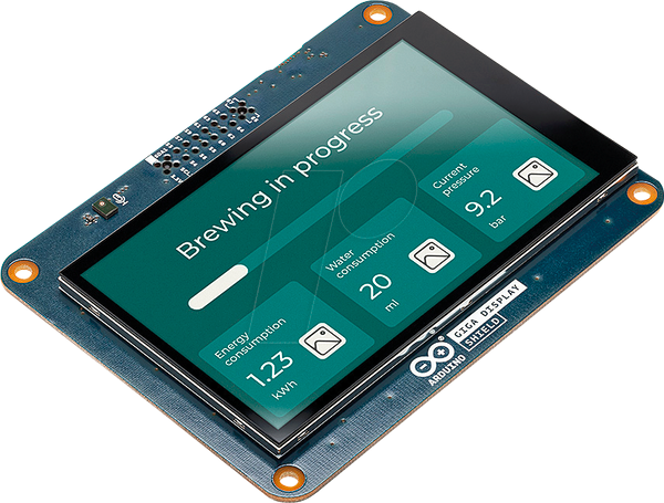

wie baut ihr sowas halbwegs spitzwassergeschützt in ein kunststoffgehäuse ein?
passende gummilippen o.ä. in passender größe gibt es ja eher nicht.

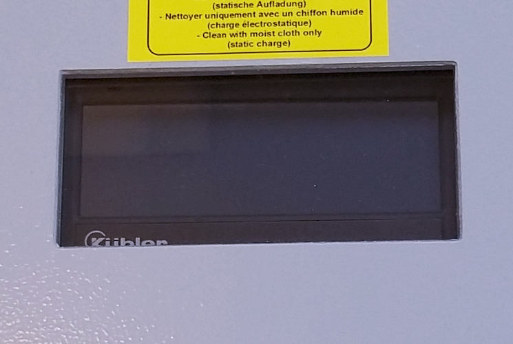

Als Beispiel:

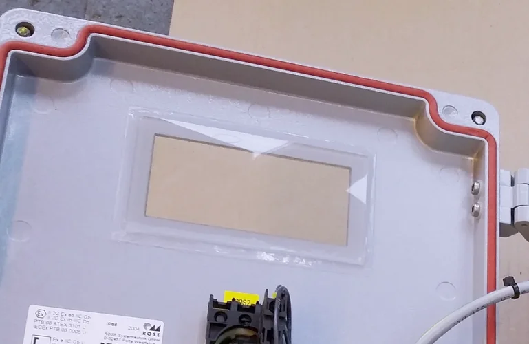

Makrolonfenster oder Glas auf Mass zuschneiden lassen und mit Silikon sauber eindichten.
Ist in diesem Falle sogar Wasserdicht resp. Schwadensicher.
Du kannst das Makrolonfenster auch von aussen mit vier schönen Schrauben auf das Kunststoffgehäuse aufschrauben.
Das Ganze mit Silikon abdichten und fertig.

allerdings ist das natürlich ein touch display, weswegen verglasung ausfällt. das wäre ja auch zu einfach. :)
aus dem gleichen grund ist es eigentlich sogar auch blöd, das von unten an ein (ziemlich dickes) gehäuse zu pappen.
ebenerdig, irgendeine pampe in die ritzen, und dann eine transparente folie über die schlitze, sollte es dann sein.

Da die Lösung mit der eingeklebten Scheibe flachfällt wg. Touchdisplay, besser so ne Art O-Ring Dichtung (als rechteck, falls erhältlich) dazwischenklemmen, oder mit Silicon einkleben.

Bei Touchscreens welche Bedienbar sein müssen, wird natürlich eine schlagefste Folie statt Verglasung verwendet.
Das wird für den Privatgebrauch jedoch zu aufwändig.
Dein Touch-Display ist in sich ja schon Spritzwasserfest.
  • Nimm den Zellkautschuk wie von @Miks vorgeschlagen.
  • Beim Ausmessen der Dichtung, musst Du natürlich ausserhalb des Touch-Bereiches bleiben. Da bleibt nur ein kleiner Rand übrig.
  • 4 passgenaue Streifen (LxB) zuschneiden.
  • Mit Schusterleim die Streifen zu einer ganzen Dichtung zusammenkleben. (Spritzwasserdicht)
  • Die Dichtung im Plastikgehäuse auf den vorab gemachten Ausschnitt kleben.
  • Das Panel mittels den 4 Bef. Löcher durch den Deckel (4 Passgenaue Löcher im Deckel) von innen an die Dichtung pressen.
  • Ist und bleibt alles reversibel.

Ich bin mal auf ein Video gestoßen, das zeigte, wie man ein Display mit Spritzwasserschutz ins Gehäuse einbaut, aber leider finde ich es gerade nicht mehr. Meiner Meinung nach ist es eine gute Lösung, ein Fenster aus klarem Kunststoff (Makrolon) auszuschneiden und es mit Silikon abzudichten. Außerdem hilft das Auftragen von Plasti Dip innen im Gehäuse, um zusätzlichen Schutz vor Feuchtigkeit zu schaffen. Für das präzise Auftragen des Dichtmittels kann man einen Kunststofftrichter oder eine Spritze verwenden.
