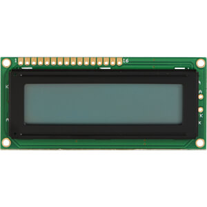

Mach doch mal ein Foto vom möglichst weitgehend ausgebauten Display, damit man den Typ erkennen kann. Sieht es ungefähr so aus:

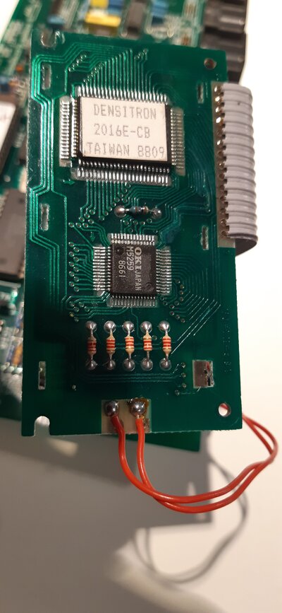

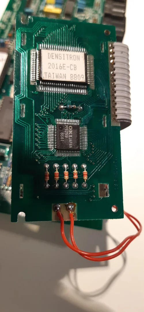

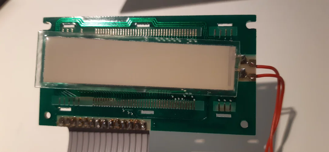

Hab die Fotos doch schnell fertig gemacht. Hoffe man kann alles soweit sehen ;-) sonst einfach bitte Hinweis, dann mach ich neue.

Ich würde mal die Kabel vom Leuchtpanel ablöten - ISOLIEREN und mal ohne die Folie messen was da anliegt
EL-Folien werden mit Wechselspannungen von ca. 30 – 160 Volt betrieben bei Frequenzen zwischen 100 – 2000 Hz!
Daher ist testen nicht so ganz einfach - es sei denn, Du hast zufällig einen sogenannten Inverter in Deinem Fundus.

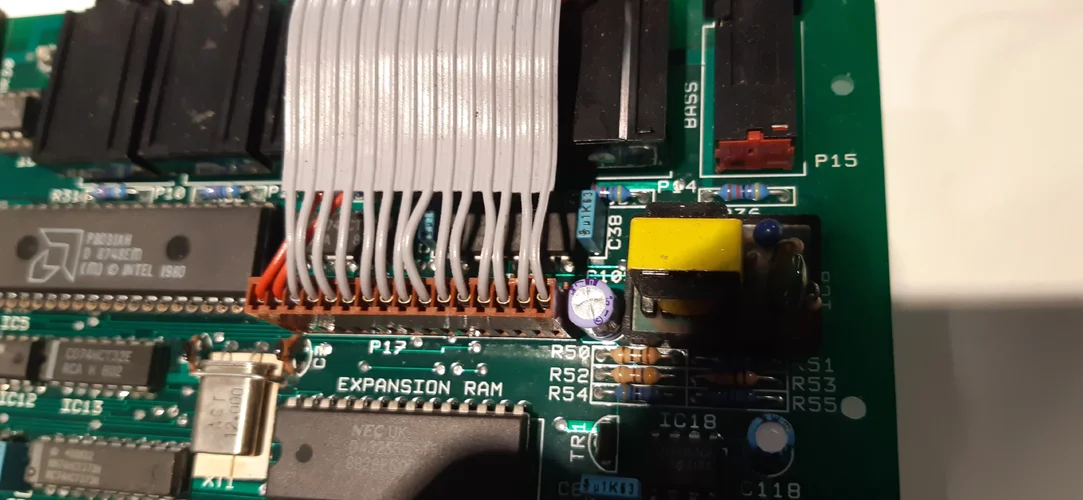

Im Bild 20230227_160009-jpg ist das die kleine, leider im Schatten liegende Platine mit dem gelben Trafo drauf.

messen ginge mit good old analog AC Meter - geht ja auch darum zu sehen ob ohne Folie mehr Spannung anliegt - aber ich würde eher tippen das Folie defekt - die gemessenen 1.xx V können auch Fehlmessung sein ( wegen Frequenz und AC ? )

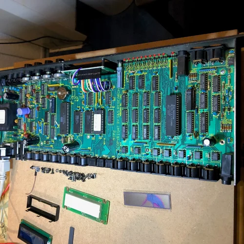

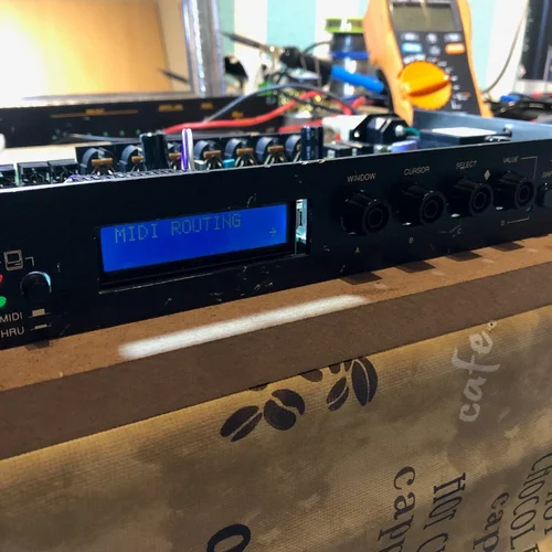

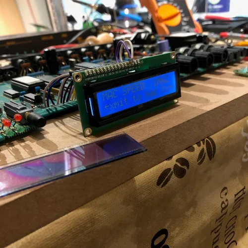

Ich weiß nicht, ob das hilft, aber vor einiger Zeit hatte ich mal ein gebrochenes 14 Pin Display an einem alten Motu Midi Interface gegen ein beleuchtetes 16 Pin Standard Teil aus einem Arduino Kasten (Bezeichung weiß ich nicht mehr) gewechselt. Das ging ohne Probleme.

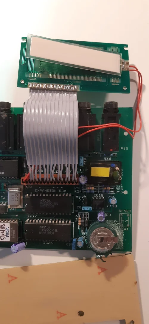

Habe die Bilder noch gefunden:

@Hanknetz
Da müßte allerdings dann die Spannung für die LED-Hintergrundbeleuchtung dann an geeigneter Stelle abgegriffen werden - die Spannung des Inverters auf keinen Fall dafür nutzen!
Bei den FZ-1´s ist es fast Standardreparatur, ich würde erst mal neue Folie testen, neues Display kann gehen - aber wie ist das alte Pinassignment ?
Wenn das geht muss die LED natürlich mit was passendem versorgt werden - der Inverter ist es sicher nicht wie Miks schon schrieb

Ich habe mir wie von Euch empfohlen ein neues Leuchtpanel bei backlight bestellt, fast exakt gleich, nur 2 Millimeter länger, ich glaube das macht jetzt nichts :cool: Habe dann die neue Folie mal an die Kontakte gehalten und sie hat nicht geleuchtet. Jemand meinte ich solle vorher lieber das alte Leuchtpanel ablöten und dann mal ohne Folie per Multimeter und AC-Messung messen was da ankommt. Als ich dann nur mit der Plus-Messspitze den Kontakt auf der Display-Platine berührte wo normalerweise das Leuchtpanel angeschlossen ist, fing das Porta-Kit sofort fies an zu piepen. Das war das Piepen was normalerweise zu hören ist wenn man auf den Tasten rumdrückt.
Mir ist völlig schleierhaft wieso dass passiert wenn ich nur eine Messspitze an einen Pol halte.
Da es ja AC - also Wechselspannung ist - gibt es ja keinen Plus- oder Minuspol, deswegen stehts auch nirgendwo dran :D Aber wieso kann ich es nicht messen ohne dass mir das Porta-Kit fiese Pieptöne um die Ohren jagt? Bei angeschlossenem alten Leuchpanel passiert das nicht.
Wäre toll wenn mir da jemand auf die3 Sprünge helfen könnte. Oder soll ich einfach mal das neue Leucht-Panel anschliessen und versuchen??

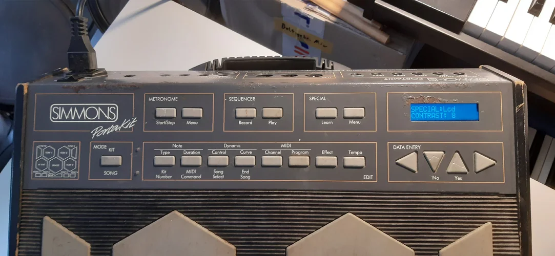

Ich habe dann heute Nacht nochmal versucht ob ich was ausrichten kann und habe erst mal dass alte Leucht-Panel abgelötet und das Neue eingesetzt. Angeschaltet uuuuund.........BLING.......es geht :selfhammer:Da bin ich aber schonmal richtig glücklich denn so macht das Weiterbasteln doch gleich viel mehr Spaß :xencool: Hab das PortaKit jetzt erstmal wieder zusammengebaut und werde nun mal ins Studio eingliedern und es testen, aber zuerst muss ich mich mit der Anleitung anfreunden da das Ding ja ziemlich viel kann. Und wenn alles funktioniert bekommen die Oberfläche und die Pads erstmal eine Behandlung, also eine Porenreinigung. Wenn dass dann auch noch klappen sollte lass ich mir vom Tischler schöne, neue Seitenteile machen ;-)

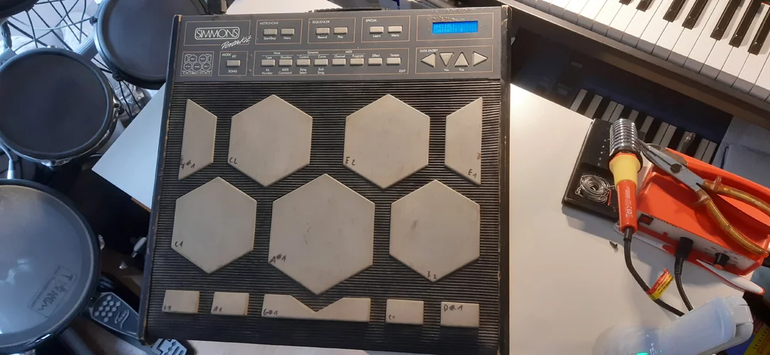

Hier noch fix 2 Fotos vom heilen Display und zusammengebauten Portakit.

Uiiii - unter der Farbe macht sich aber stellenweise schon derbe der Rost breit... :shock:
Huchja :D Da hast Du absolut recht, nur was mach ich da?? Die Bezeichnungen und so sind ja aufgedruckt, die kann ich ja nicht einfach wieder herstellen wenn ich das ganze Metall neu lackiere. Und selbst wenn würde ich es nicht schaffen Drucke so gerade und perfekt wieder aufzukleben :xencool: Aber wenn jemand eine Idee hat, immer her damit. Ich muss nur aufpassen, die Dinger scheinen echt selten zu sein, und bis gestern wusste ich gar nicht was man damit alles Geiles machen kann. Ich dachte es wären nur Drumpads die man an ein Drummodul anschließt und fertig......doch weiiiit gefehlt ;-)
